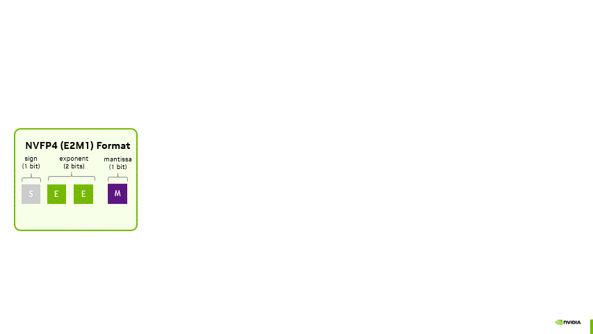

NVFP4, NVIDIA Blackwell GPU mimarisiyle tanıtılan yenilikçi bir 4-bit floating point formatıdır. Düşük bitli “mikro” floating point formatları fikrinden yola çıkan NVFP4, geliştiricilere daha fazla esneklik sunarak seçim yapabilecekleri ek bir format daha sağlar.
NVFP4’ün yapısı, çoğu 4-bit floating point formatına (E2M1) benzerdir: 1 işaret biti, 2 üstel bit ve 1 mantis biti içerir. Bu yapı sayesinde temsil edilen sayılar yaklaşık olarak -6 ile +6 arasında değişir. Örnek olarak, bu aralıkta yer alabilecek değerler şunlardır: 0.0, 0.5, 1.0, 1.5, 2, 3, 4 ve 6 (aynı şekilde negatif karşılıkları da vardır).

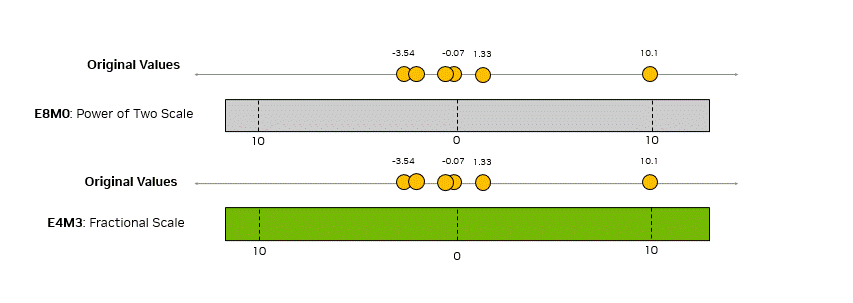

Şekil 4. E8M0 ile E4M3 ölçekleme faktörlerini kodlarken kuantizasyon hatasının karşılaştırılması (basitlik için ikinci seviye FP32 ölçeklemesi çıkarılmıştır)
Şekil 4’teki animasyon, Şekil 3’te gösterilen matris dönüşümünün sayı doğrusu üzerinde görselleştirilmiş bir temsilidir. Bu örnekte, orijinal tam hassasiyetli değerler (sarı dairelerle gösterilir), kuantize veri tipinin dinamik aralığında karşılık geldikleri konumlara eşlenmiştir.
Bu eşlemelerin kalitesini ölçmek için kullanılan metrik, orijinal değerlerden kuantize temsillere olan farkların ortalama kare hatasıdır (MSE). Daha düşük MSE daha iyi sonuç anlamına gelir ve E4M3 formatı için ortalama MSE yalnızca 0.08’dir.
E4M3’ü daha iyi yapan şey, her 16 değerlik blok için en uygun kesirli ölçekleme katsayısını seçmesidir. Bu sayede, o blokta yer alan tüm değerlerin kare (veya mutlak) hata toplamı genellikle E8M0 formatıyla karşılaştırıldığında daha düşük olur.
Bunu şöyle özetleyebiliriz:
E8M0: Ölçek katsayısını en yakın 2n2^n2n değerine “kilitler”. Bu, özellikle bloktaki en büyük değer (amax) için yüksek kuantizasyon hatası oluşturabilir ve genellikle tüm blokta daha fazla bilgi kaybına yol açar.
E4M3: Tüm bloğun genel hatasını en aza indirecek tek bir ölçek katsayısı bulur. Bazı bireysel değerlerde küçük doğruluk kayıpları yaşanabilir, fakat blok genelinde daha yüksek doğruluk korunur.

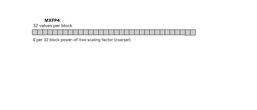

NVFP4’ün kuantizasyon doğruluğunu nasıl artırdığını daha iyi anlamak için, onu doğrudan selefi olan MXFP4 ile karşılaştırmak faydalı olur.
Her iki format da gruplandırılmış değer bloklarına ve paylaşılan ölçek katsayılarına dayanır. Ancak NVFP4’ü farklı ve etkili kılan temel yenilik, blok boyutunun yarıya düşürülmesi (32 → 16) ve ölçeklemedeki esneklik ile ilgilidir.
Blok boyutunun küçülmesi, verinin dinamik aralığına daha yerel ve hassas şekilde uyum sağlanmasını mümkün kılar. Bu da özellikle model ağırlıkları veya aktivasyonlarındaki küçük ama önemli farkların korunmasını kolaylaştırır.
Şekil 5, bu yaklaşımın uygulamada nasıl çalıştığını görsel olarak ortaya koymaktadır.
Şekil 5. NVFP4, mikro blok ölçeklemesiyle MXFP4’e kıyasla daha ince taneli kuantizasyona olanak tanır.

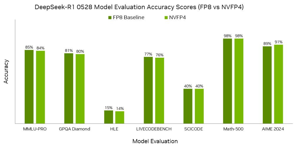

Çıkarım (inference) performansını optimize ederken asıl hedef, modelin zekâsını ve doğruluğunu korumaktır. İşte NVFP4 tam da bu dengeyi sağlamak için tasarlanmıştır.
NVFP4’ün temel vaadi şudur: Modeli 4-bit’e kuantize ederken hem çıkarım performansında büyük kazançlar elde etmek hem de model doğruluğunda minimum etkiyle bu süreci tamamlamak.
Şekil 6, bu dengeyi net biçimde ortaya koyar. DeepSeek-R1-0528 modeli üzerinde yapılan yedi farklı değerlendirme üzerinden, FP8 ve NVFP4 ile kuantize edilmiş sürümler arasında neredeyse fark edilmeyecek düzeyde doğruluk farkı olduğunu göstermektedir.
Şekil 6. NVFP4, FP8’den FP4 kuantizasyonuna kadar minimum doğruluk kaybına olanak tanır.
Gelişmiş Ağ Altyapısı​
Yapılan analiz, DeepSeek-R1-0528 modeli için FP8 formatından NVFP4’e geçişte, eğitim sonrası kuantizasyon (PTQ) kullanıldığında, önemli dil modelleme görevlerinde doğruluk kaybının %1 veya daha az olduğunu ortaya koyuyor.
Hatta bazı durumlarda NVFP4, FP8’e göre daha iyi sonuçlar bile verebiliyor. Örneğin AIME 2024 değerlendirmesinde, NVFP4 doğruluk açısından %2 daha iyi performans göstermiştir.

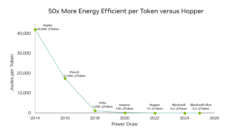

Düşük hassasiyetli hesaplama, yalnızca çıkarımı hızlandırmak ve bellek kullanımını azaltmakla kalmaz, aynı zamanda birim watt başına performansı da artırır.
Her 4-bit işlem, daha yüksek hassasiyetli veri türlerine kıyasla hem veri taşıma hem de aritmetik işlemler açısından daha az enerji tüketir.
Blackwell Tensor Core mimarisinde yer alan sıvı soğutma gibi donanım yenilikleri ve FP4 desteği, Blackwell ve Blackwell Ultra sistemlerinin önemli enerji verimliliği kazançları sunmasını sağlar.
NVIDIA’nın H100 Tensor Core mimarisiyle karşılaştırıldığında:
-Blackwell mimarisi 25 kata kadar,
-Blackwell Ultra ise 50 kata kadar daha fazla enerji verimliliği sağlayabilir.
Şekil 7, bu enerji tasarrufu farkını görsel olarak ortaya koymaktadır.
Şekil 7. NVFP4, GPT-MoE 1.8T için Blackwell Ultra ile Hopper arasında token başına 50 kata kadar enerji verimliliği sağlıyor.
