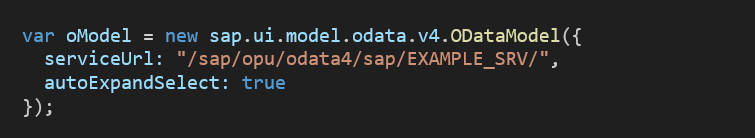

OData V4 modelinde kullanılan autoExpandSelect: true, UI5’in yalnızca UI üzerinde kullanılan alanlara göre otomatik $select ve $expand parametreleri oluşturmasını sağlar. Bu özellik sayesinde yalnızca gerekli alanlar backend’den çekilir, gereksiz veri yükü engellenir.
autoExpandSelect Özelliği
Eğer View içinde sadece {CustomerName} ve {OrderDate} binding varsa, backend’e şu istek gider:
GET /SalesOrders?$select=CustomerName,OrderDate
Böylelikle performans kazancı sağlamış olur.

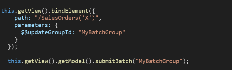

OData V2’de $batch desteği vardı ama karmaşık ve sınırlıydı. Tüm değişiklikler modelde toplanır, submitChanges() ile gönderilirdi. Grup kontrolü zayıftı.
$batch Mekanizması
$batch Mekanizması
Bu yapı sayesinde sadece belirtilen gruptaki değişiklikler gönderilir. Ayrıca tüm işlem transaction-safe olur. Yani bir hata varsa tamamı geri alınır.
