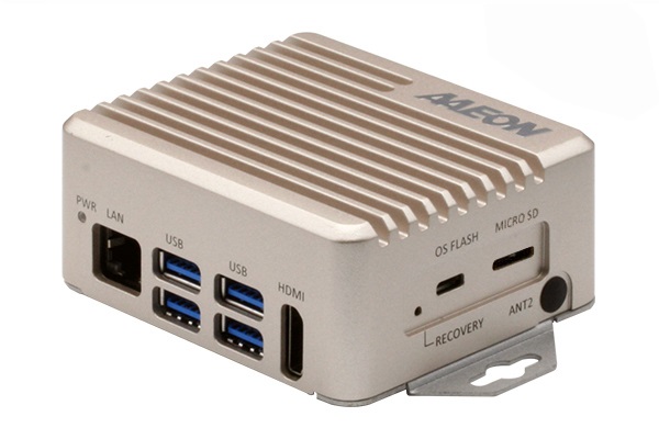

, endüstriyel kullanımlara da uyumlu bir yapıda tasarlanmıştır. Fansız yapısı sayesinde toz veya diğer kirletici maddelerden minimum seviyede etkilenir ve uzun kullanım ömrü sağlar. Jetson Nano modülünün hesaplama gücünün yanında, 4 adet USB 3.2 portu, iki adet RS-232 COM portuna sahiptir.

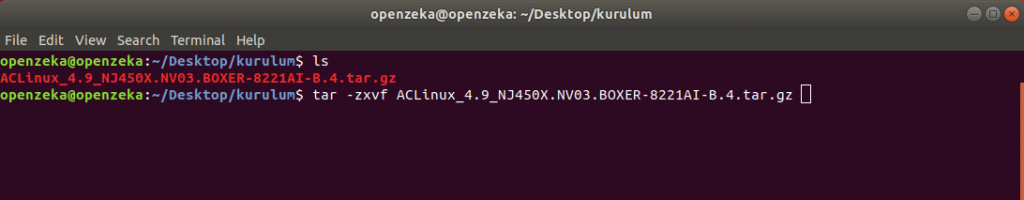

1- BSP dosyasını indirdiğiniz adrese gidin ve aşağıdaki komutu kullanarak dosyayı çıkarın. Sürüm değişikliklerinde dosyanın ismi aşağıdakiyle farklı olabilir.
tar -zxvf ACLinux_4.9_NJ450X.NV03.BOXER-8221AI-B.4.tar.gz

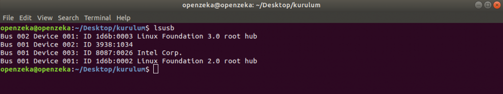

3- Kiti recovery mode’da başlatmak için kit ile bilgisayarı birbirine micro usb kablo ile bağlayın. Recovery butonuna basılı tutarken güç bağlantısını yapın. Aşağıdaki komutu tekrar çalıştırdığınızda NVidia Corp. adresini görürseniz recovery mode’da başlatma işlemi başarıyla tamamlanmış demektir.
lsusb

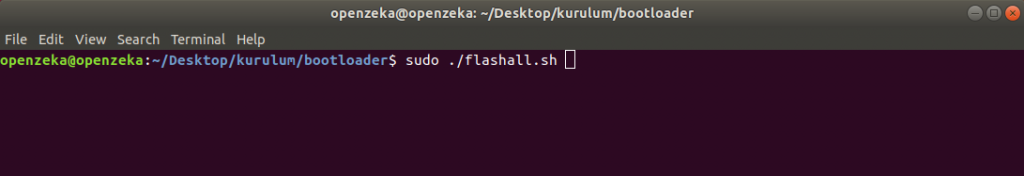

4- Kiti recovery mode’a aldığımıza göre kurulum işlemine geçebiliriz. Bunun için ilk önce bootloader/ dosyasına erişin daha sonra da aşağıdaki komutu çalıştırın.
sudo ./flashall.sh
