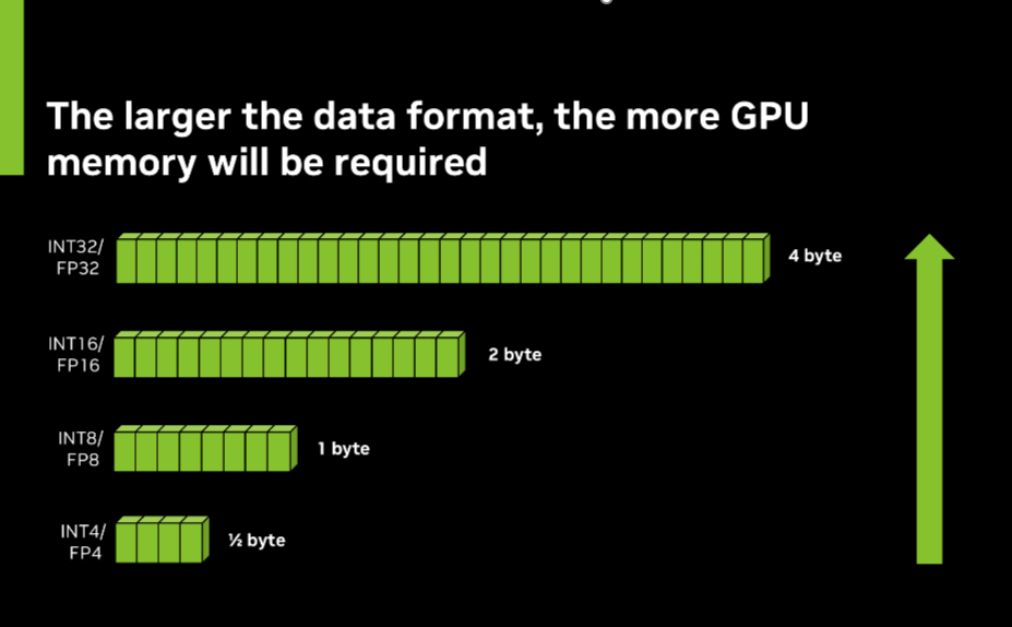

Figür 2. GPU verimliliğini en üst düzeye çıkarmak için, INT4 (4-bit integer) ve FP8 (8-bit floating-point) gibi daha küçük veri formatları, FP32 (32-bit floating-point) gibi daha büyük formatlara kıyasla bellek kullanımını önemli ölçüde azaltır.
INT8 (8-bit integer) genellikle uç cihazlarda çıkarım işlemleri için veya hız ve verimliliğin öncelikli olduğu durumlarda kullanılır. FP16’ya kıyasla bellek kullanımında 4 kata kadar iyileştirme ve hesaplama performansında 2 kat daha iyi sonuç sunabilir. Bu, kaynakların sınırlı olduğu ortamlarda dağıtım için ideal bir seçenek haline getirir.

Gerekli GPU belleğini kabaca tahmin etmek için, parametre sayısını (number of parameters), parametre başına byte sayısı (bytes per parameter) ile çarparak hesaplayabilirsiniz (örneğin, FP32 için 4 byte, FP16 için 2 byte). Daha sonra, optimizer durumları (optimizer states) ve diğer ek yükler (overhead) için bu değeri ikiyle çarpmanız gerekir. Örneğin, FP16 hassasiyetinde 7 milyar parametreli bir model yaklaşık olarak 28 GB GPU belleği gerektirir (7 milyar x 2 byte x 2).
Figür 3. Llama 2 modelini 7 milyar parametre ile FP16 (16-bit floating-point) hassasiyetinde çalıştırmak, en az 28 GB bellek gerektirir. Bu da, gelişmiş yapay zeka iş yükleri için yüksek kapasiteli GPU’ların önemini ortaya koyar.
