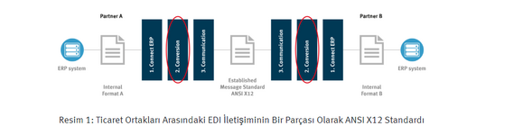

ANSI X12, Amerikan Ulusal Standartlar Enstitüsü X12'nin kısaltmasıdır ve ANSI yan kuruluşu Akredite Standartlar Komitesi (ASC) tarafından 1979 yılında geliştirilen Amerikan EDI (Elektronik Veri Değişimi) standardını ifade eder.
ANSI X12'nin amacı, iş belgelerinin endüstriler arası elektronik alışverişi için standartları, yani EDI'yi tek tip hale getirmektir. ANSI X12, iki EDI Ticaret Ortağı arasında şirketler arası elektronik veri alışverişi için küresel bir kurallar dizisidir.
ansi x12
Elektronik dosyadaki bilgileri tanımlayan ve çok çeşitli iş belgeleri (faturalar, satınalma siparişleri, teslimat notları vb.) için kullanılan tek tip segmentler ve öğeler tanımlanarak, ortak bir standart icat edildi.
EDI formatının belirlenmiş EDI format standardına uyması gerekir. Kuzey Amerika ANSI X12 standardına ve küresel EDIFACT standardına ek olarak, başka bölgesel veya sektöre özgü EDI mesaj standartları da vardır.

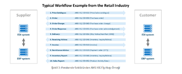

Perakende Sektörü için ANSI X12 Proses Örneği​
Farklı Endüstriler, tipik iş süreçlerini yansıtan farklı bir sırayla farklı mesaj türleri kullanır.

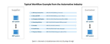

Otomotiv Endüstrisi için ANSI X12 Proses Örneği​
Buna karşılık, bu farklı bir tedarik zinciri yönetimi türü için bir örnektir.
