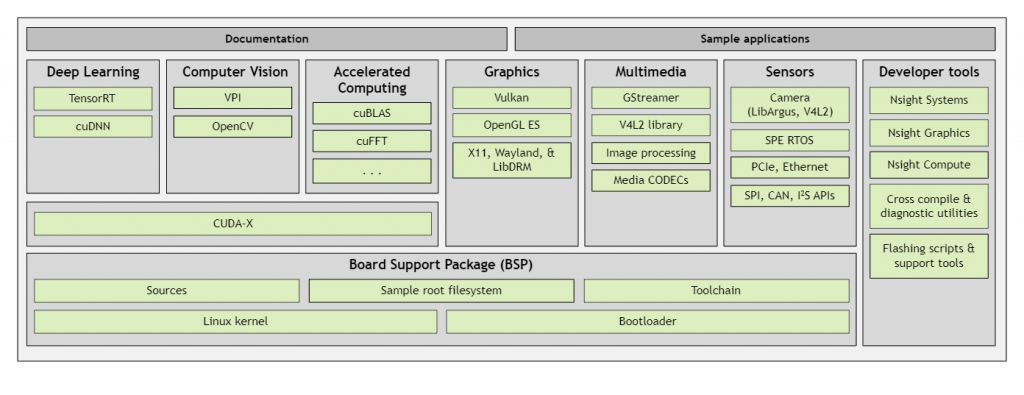

Figür 1, Jetson Linux BSP ve birçok farklı yazılım katmanından oluşan Jetson yazılım mimarisini göstermektedir. Bu mimari, NVIDIA JetPack SDK’yı oluşturmaktadır, daha detaylı bilgiye
Figür 1. Jetson yazılım mimarisi

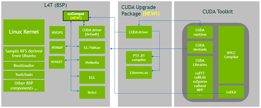

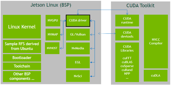

Figür 2, CUDA’nın NVIDIA JetPack SDK paket yapısında nerede olduğunu ve Jetson Linux BSP’nin diğer bileşenleri ile nasıl etkileşime girdiğini gösteriyor. Aşağıdaki görselde de gördüğünüz gibi CUDA sürücüsü, Jetson Linux BSP’nin bileşenlerinden bir tanesi. Bütün bileşenlerin yeni sürümleri, CUDA’nın üç ayda bir yeni sürüm yayınlama takviminden farklı olarak Jetson Linux BSP’nin güncellenme takvimine göre yayınlanır.
NVIDIA JetPack SDK’yı yüklediğinizde Jetson Linux BSP (CUDA sürücüsünü de içerir) ve CUDA toolkit, varsayılan olarak yüklenirler.
Figür 2, Jetson’da (iGPU) CUDA Paketleme; CUDA sürücüsü Jetson Linux BSP içindedir.

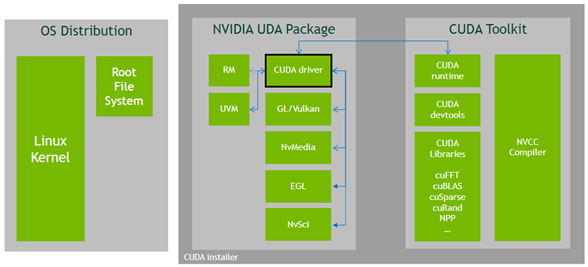

Figür 3, Masaüstünde (dGPU) CUDA Paketleme; CUDA sürücüsü NV Display sürücüsü ve UDA paketlerinin bir parçasıdır.
CUDA geliştiricileri, masaüstü versiyonunun bu paketleme yapısı sayesinde CUDA’nın üç aylık yeni sürüm takvimiyle uyumlu bir şekilde CUDA’nın en güncel sürümünü kullanma esnekliğine sahipler.

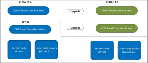

CUDA 11.8 sürümünden başlamak üzere CUDA, Jetson geliştiricilerinin de aynı masaüstü versiyonunda olduğu gibi CUDA sürücülerinin ve CUDA toolkit’in en güncel halinde çalışmalarını sağlayacak bir yükseltme yolu sundu.
Figür 4’teki mavi kutular, NVIDIA JetPack 5.0 SDK’da varsayılan olarak bulunan bileşenleri, yeşil kutular ise yeni özellik sayesinde yükseltilebilecek CUDA bileşenlerini göstermektedir. Noktalı çizgi, Jetson Linux BSP’sini NVIDIA JetPack SDK’yı ayırmaktadır.
Figür 4, Jetson Üzerinde CUDA Yükseltme Yolu
Bu yükseltmeler, figür 5’te gösterildiği gibi CUDA sürücü yükseltmesinin (CUDA uyumluluk paketi) sunulmasıyla mümkün olur. Bu paket olmadan önce Jetson üzerinde çalışan CUDA sürücüsünü ve toolkit’i yükseltmek için hiçbir mekanizma bulunmuyordu.
Bu yükseltme paketi temel olarak CUDA sürücüsü (libcuda.so.*) ve yeni CUDA sürümleriyle birlikte gelen, CUDA fonksiyonlarını kullanmamızı sağlayan bağımlılıklarını (dependencies) içerir. Bu paket ile Jetson üzerinde çalışan CUDA sürümünü en güncel versiyona yükseltebilirsiniz. Bu yükseltme Jetson Linux BSP üzerinden yapılır ve değişmeden kalır.

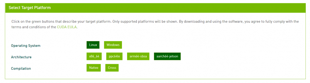

Figür 6’da gösterildiği gibi CUDA 11.8’den itibaren
sayfası aarch64-Jetson indirme butonunu aktif . Bu sayfadan local installer veya CUDA network repositories seçeneklerinden bir tanesini seçerek güncel CUDA sürümünü indirebilirsiniz.
Figür 6, CUDA 11.8 İndirme Sayfasında Bulunan aarch64-Jetson Yükleme Seçenekleri

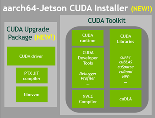

Yeni aarch64-Jetson CUDA yükleyicisi, CUDA Toolkit ve yükseltme paketini içeriyor. Kurulum yönergelerini takip ederek Jetson kitinize, CUDA yükseltme paketini ve CUDA Toolkit’i indirip kurabilirsiniz.
Figür 7, Jetson Kitleri İçin Aarch64-Jetson CUDA Yükleyici
Yüklenen yükseltme paketi, toolkit dosya dizininde bulunmaktadır. Örneğin CUDA 11.8 sürümünde aşadaki dizinde bulunmaktadır:
/usr/local/cuda-11.8/
Yükseltme paketi, aşağıdaki dosyaları içermektedir:
– libcuda.so.*: CUDA sürücüsü
– libnvidia-nvvm.so.*: Just-in-time link-time optimizasyonu (CUDA 11.8 ve sonraki sürümlerde bulunmaktadır)
– libnvidia-ptxjitcompiler.so.*: PTX dosyaları için JIT (just-in-time) derleyici
Bu dosyalar CUDA sürücü arabirimini uygular. Bu paket yalnızca dosyaları sağlamakla görevlidir, sistemi yapılandırmaz.
