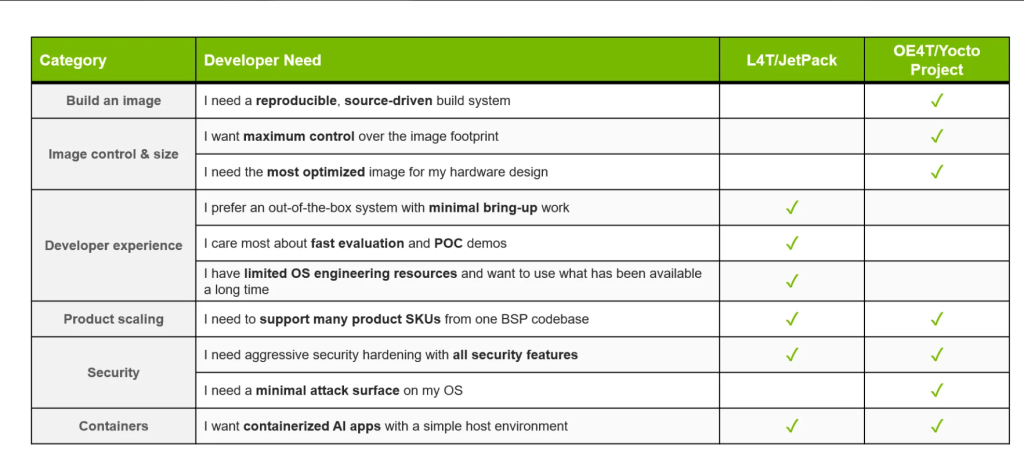

NVIDIA Jetson için resmi Yocto Project desteği​
JetPack 7.2 ile birlikte NVIDIA, Jetson platformu için resmi
Project desteği sunmaya başlıyor. Bu destek kapsamında Jetson geliştirici kitleri için doğrulanmış tarifler (recipes) ve referans imajlar sağlanıyor.
, gömülü sistemler için özelleştirilmiş Linux dağıtımları oluşturmayı sağlayan açık kaynaklı bir Linux Foundation projesidir.
NVIDIA artık OE4T katmanının geliştirme yol haritasına doğrudan katkı sağlıyor ve düzenli sürüm döngülerini yönetiyor. Ayrıca CI/CD süreçleri, yazılım kalite güvencesi (SQA) ve Jetson geliştirici kitleri için doğrulanmış referans imajların yayınlanması da NVIDIA tarafından yürütülüyor. Geliştiriciler ise teknik dokümantasyon ve özel forum desteğine erişebiliyor.
Yocto Project’in Jetson geliştiricilerine sunduğu üç temel avantaj bulunuyor:
Özelleştirilebilirlik: Geliştiriciler, NVIDIA’nın Ubuntu tabanlı L4T imajını uyarlamak yerine yalnızca ihtiyaç duydukları servisleri, sürücüleri ve kütüphaneleri içeren özel sistem imajları oluşturabiliyor. Bu da bellek kullanımını azaltırken sistem performansını hedef uygulamaya göre optimize etmeyi kolaylaştırıyor.
Tekrarlanabilirlik: Yocto Project ile oluşturulan imajlar her derleme sürecinde aynı sonucu üretiyor. Bu özellik hata ayıklama, test ve sertifikasyon süreçlerini kolaylaştırıyor. Özellikle medikal ve endüstriyel uygulamalar gibi düzenlemelere tabi alanlarda önemli avantaj sağlıyor.
Açık ekosistem: Geliştiriciler; yapay zekâ çerçeveleri, endüstriyel haberleşme protokolleri ve özel ara katman yazılımları için binlerce hazır tarif ve topluluk katmanına erişebiliyor.
L4T/JetPack ile OE4T/Yocto Project arasında hangi durumda hangisinin tercih edilmesi gerektiğini görmek için Şekil 3’teki Geliştirici Karar Rehberi’ne göz atabilirsiniz.
Şekil 3. L4T/JetPack ile OE4T/Yocto Project arasında seçim yaparken yol gösterecek Geliştirici Karar Rehberi.

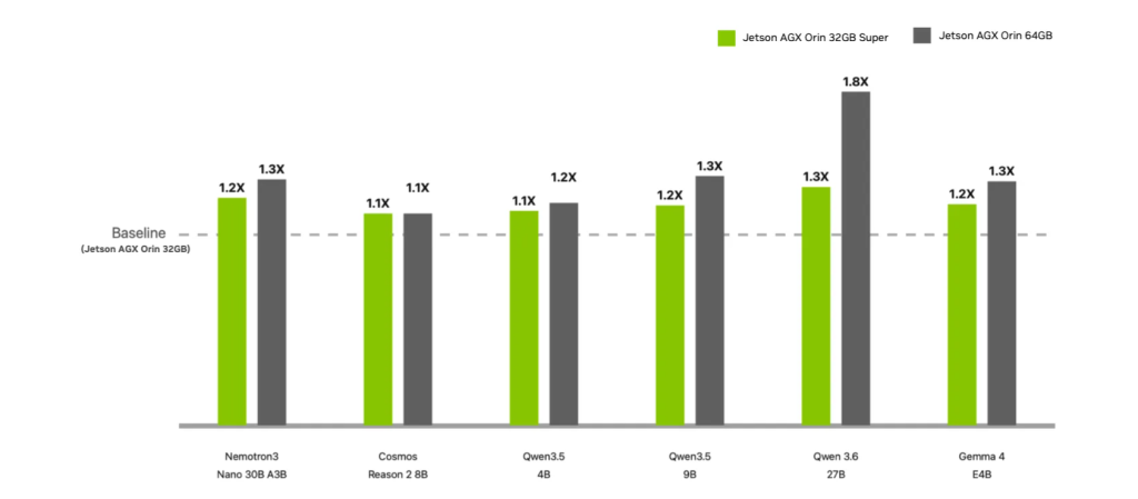

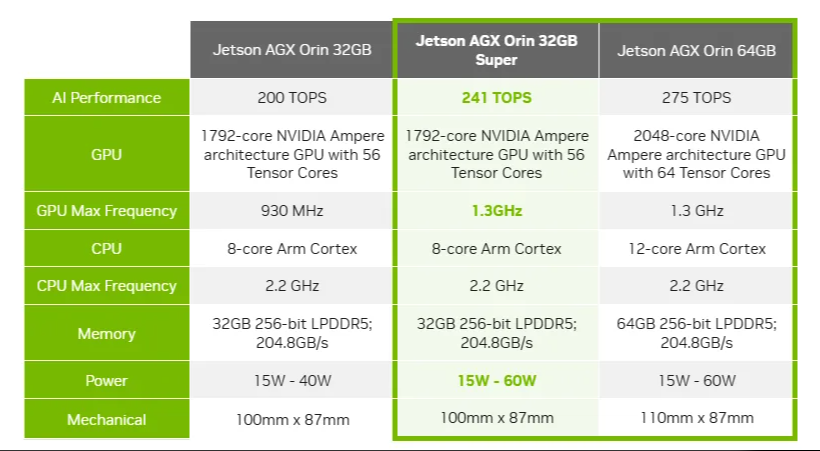

JetPack 7.2 ayrıca Jetson AGX Orin 32 GB için yeni bir Super Mode sunuyor. Bu mod, GPU frekanslarını ve güç limitlerini artırarak cihazın performansını Jetson AGX Orin 64 GB modeline yaklaştırıyor.
GPU frekansı 930 MHz’den 1,3 GHz’e yükselirken güç limiti 60 W’a kadar çıkabiliyor. Bunun sonucunda yapay zekâ performansı 200 TOPS’tan 241 TOPS’a yükseliyor. Bu da standart AGX Orin 32 GB yapılandırmasına göre yüzde 20’nin üzerinde bir performans artışı anlamına geliyor.
Böylece Jetson AGX Orin 32 GB kullanarak, AGX Orin 64 GB modeline yakın performans elde edebilirsiniz. Üstelik modül maliyeti yaklaşık yüzde 45 daha düşük.
Bu nedenle yeni Super Mode, üretken yapay zekâ, robotik ve edge AI uygulamaları için Jetson AGX Orin 32 GB’ı daha cazip bir seçenek haline getiriyor.
Şekil 4. JetPack 7.2 ile birlikte Jetson AGX Orin modüllerinin karşılaştırması.
Şekil 5. Jetson AGX Orin modülleri üzerinde model performanslarının karşılaştırılması.

Tablo 1. Jetson AGX Orin 32 GB, Orin 32 GB Super ve Orin 64 GB platformlarında üretken yapay zekâ modellerinin token/saniye performans karşılaştırması.
