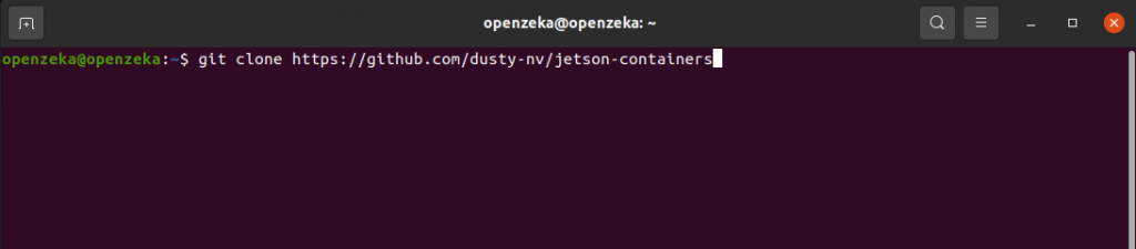

1- Üzerinde çalışma yapacağız git reposunu, aşağıdaki komut ile Jetson’a indirin.
git clone

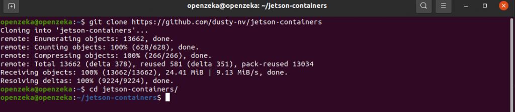

2- İndirdiğiniz reponun adresine ulaşın.
cd jetson-containers

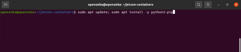

3 – Apt repository önbelleklerini, aşağıdaki komutu kullanarak güncelleyin ve Jetson’a pip3’ü kurun.
sudo apt update; sudo apt install -y python3-pip

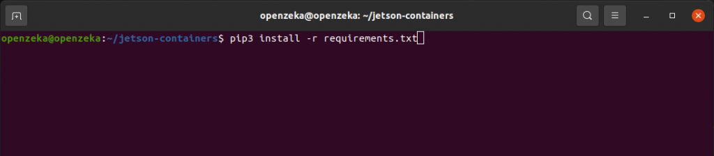

4 – NanoOwl’un kullandığı paketleri ve kütüphanelerin kurulması için aşağıdaki komutu çalıştırın.
pip3 install -r requirements.txt

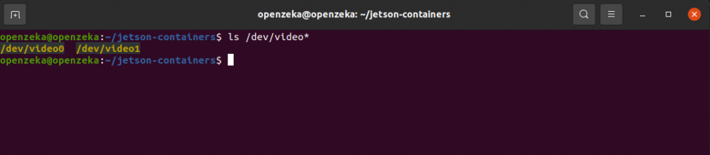

5 – Jetson’a takılı olan kameranın bağlantısını aşağıdaki komutu kullanarak test edebilirsiniz. Eğer video* görmüyorsanız kamera bağlantılarını kontrol edin ve Jetson’ı yeniden başlatın.
ls /dev/video*

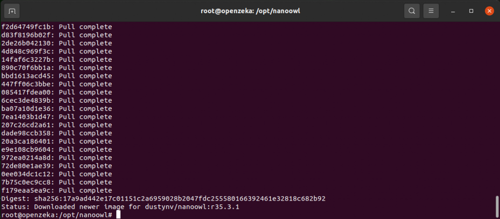

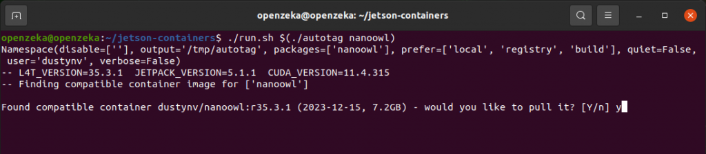

6 – İndirdiğiniz repo içerisindeyken (jetson-containers) aşağıdaki komutu çalıştırın. Bu komut gerekli olan docker imajlarını indirip kuracak o yüzden docker pull sorusuna “yes veya y” yazarak ilerleyin.
cd jetson-containers ./run.sh $(./autotag nanoowl)
7 – Docker imajı indirilip kurulduktan sonra açık olan terminal otomatik olarak imaj içerisinde açılacak.

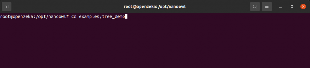

8 – Örneği çalıştırmadan önce kodların bulunduğu adrese gidin. Aşağıdaki komut ile bu işlemi yapabilirsiniz.
cd examples/tree_demo

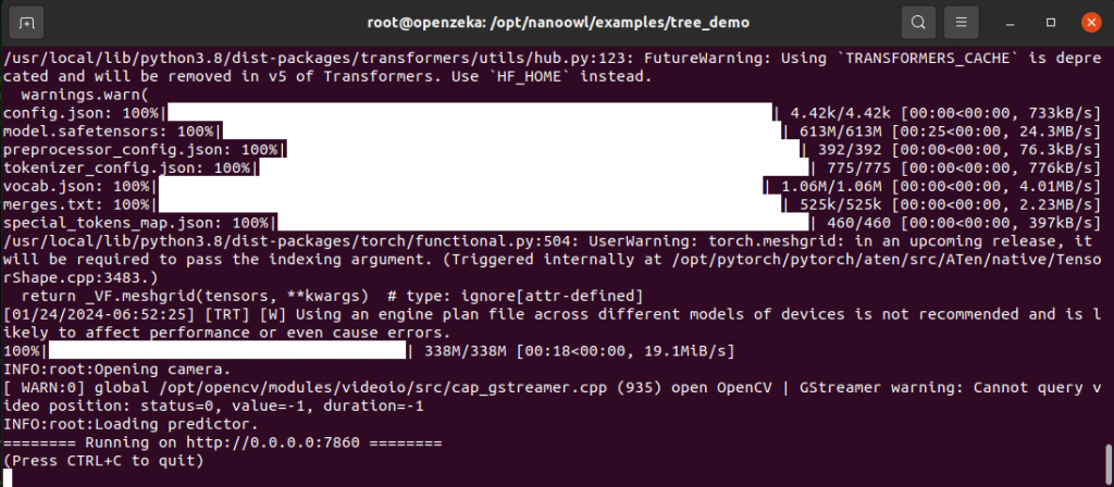

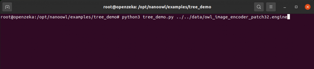

9 – Örnek kodların bulunduğu adrese ulaştıktan sonra aşağıdaki komutu terminalde çalıştırarak tree_demo örneğini başlatın.
python3 tree_demo.py ../../data/owl_image_encoder_patch32.engine
10 – Running on
satırını gördüğünüzde örnek çalışmaya başlamıştır. Eğer Jetson’ın kendisinde işlem yapıyorsanız bu adresi doğrudan browser’a yapıştırarak canlı kamera akışını başlatabilirsiniz. Eğer Jetson’a ssh ile başka bir cihaz üzerinden bağlıysanız da aşağıdaki komutu o cihaz üzerinde browser’a yapıştırarak canlı kamera akışını başlatabilirsiniz.
