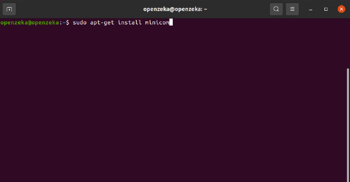

Hata ayaklama yapmak için minicom uygulamasına ihtiyacımız var. Bilgisayarınızdaki terminale aşağıdaki komutu yazarak bu uygulamayı yükleyebilirsiniz.
sudo apt-get install minicom

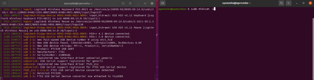

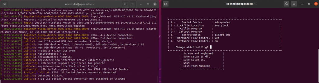

Kullanacağımız diğer bir komut ise “dmesg”. Dmesg, diagnostic messages’ın kısaltmasıdır ve aygıt sürücülerinin ürettiği mesajlar gibi kernele ait çıktıları yazdırır. Bu komutu çalıştırdıktan sonra dönüştürücüyü bilgisayara bağlamanız gerekiyor. Aşağıdaki komutu terminalde çalıştırdıktan sonra görüntüdeki gibi bir log göreceksiniz. Burada FTDI olarak görünen satır, bizim dönüştürücümüz, ttyUSB0 ise bağlantı noktamız. Bu bağlantı noktası bilgisini, minicom’u konfigüre ederken kullanacağız.
dmesg --follow

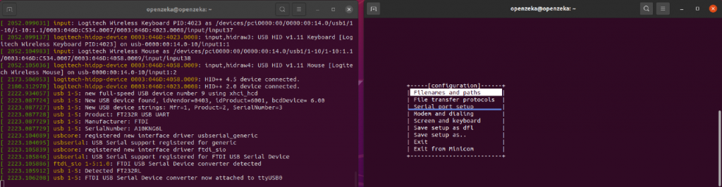

3- Bu adımda minicom uygulamasını konfigüre edeceğiz. Bir önceki adımda açtığımız terminali kapatmadan yeni bir terminal açın ve aşağıdaki komutu yazın.
sudo minicom -s

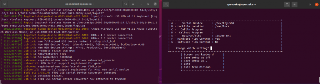

4- Minicom’u başlattıktan sonra “Serial Port Setup” seçeneğine girin.
5- Burada dikkat etmeniz gereken 3 ayar var; serial device, Bps/Par/Bits ve Hardware Flow Control değerleri.
6- İlk olarak serial device bölümünü, dmesg –follow terminalindeki ttyUSB0 adresini girin. İkinci olarak Bps/Par/Bits değerinin 115200 8N1 olması gerekiyor, deneme yaptığımız terminalde bu değer otomatik geldi fakat sizde farklı bir değer geldiyse 115200 8N1 olacak şekilde düzeltin. Son olarak da Hardware Flow Control seçeneğinin Yes olması gerekiyor. Konfigürasyonun son hali aşağıdaki görüntü gibi olmalıdır.

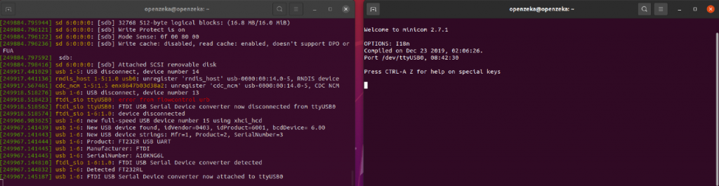

7- 6. adımı tamamladıktan sonra esc tuşuna basın, save setup as dfl olarak kaydedin ve minicom’dan çıkın. Tekrar terminal açın ve aşağıdaki komutu yazın. Bu sefer minicom’un arayüzünü göreceksiniz.
sudo minicom

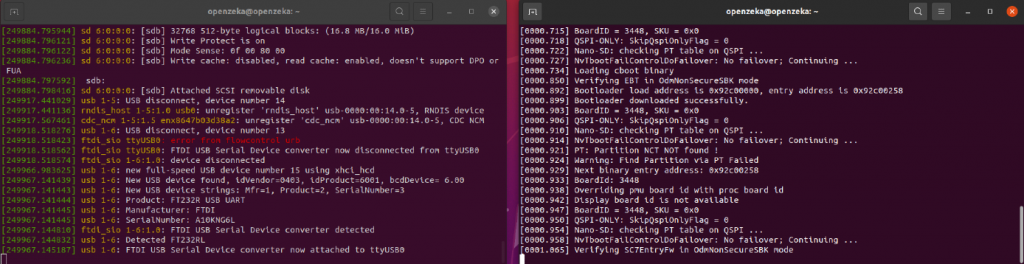

8- Bu adımda artık Jetson kitine güç vereceğiz. Güç bağlantısını yaptığınızda minicomda mesajlar akmaya başlayacak. Bittiğinde ise kayıtları inceleyerek hataları görebilirsiniz.
