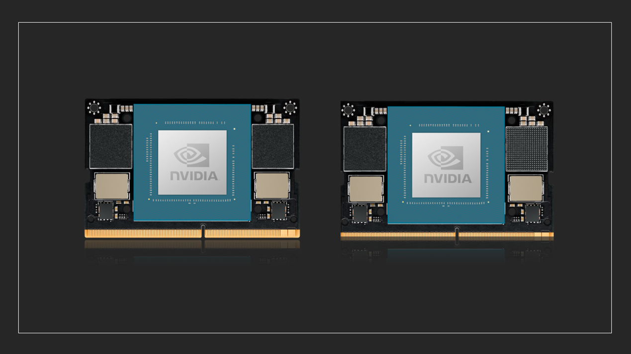

Orin Nano serisi, 40 TOPS AI performansını en küçük Jetson form faktöründe ve 5W – 15W arasındaki güç konfigürasyonuyla sağlıyor. Bu yeni seri, Jetson Orin Nano 4GB ve Jetson Orin Nano 8GB olmak üzere iki farklı versiyon ile ocak ayında satışa sunulacak.
*Jetson Orin Nano 8GB ve Jetson Orin Nano 4GB üzerinde 2 adet TPC ve 4 adet SM bulunmaktadır.​

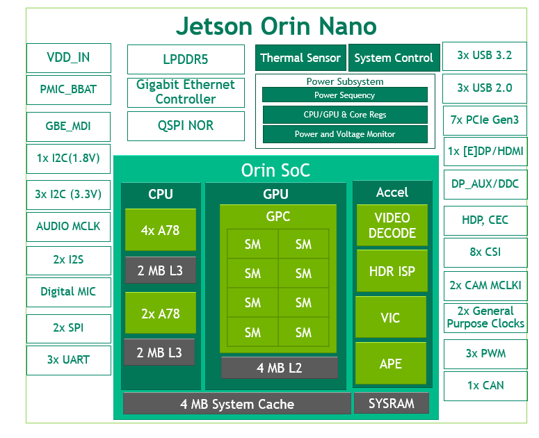

Görselde görüldüğü üzere Jetson Orin Nano, Ampere Mimari GPU destekli NVIDIA Orin Mimarisine sahiptir. Modül üzerinde 1024 adet CUDA çekirdeği ve 32 adede kadar Tensor çekirdeğinden oluşan, 8 adede kadar streaming multiprocessors (SM) bulunmaktadır.
NVIDIA Ampere Mimarisi’nin sahip olduğu 3.nesil Tensor çekirdekleri, bir önceki nesle göre watt başına çok daha yüksek performans sağlar. Aynı zamanda hesaplamalarda kullanılan seyreklik (sparsity) desteği bulunmaktadır. Bu seyreklik desteği sayesinde, derin öğrenme çalışmalarınızdaki Tensor çekirdeği işlem verimini ikiye katlayabilirsiniz.
Ek olarak Jetson Orin Nano, uygulamanızı hızlandırmanızı sağlayan 6-core Arm Cortex-A78AE işlemciye, video kod çözünü motoruna, ISP’ye, video görüntü birleştiriciye, ses işleme motoruna ve video giriş bloguna sahiptir.
70x45mm boyutunda, 260-pin SODIMM form faktörüyle Jetson Orin Nano modülleri, aşağıdaki yüksek hızlı arayüzlere sahiptir:
  • 7 lane PCIe Gen3
  • 3 adet USB 3.2 Gen2 (10-Gbps)
  • 8 lane MIPI CSI-2 kamera portlarına
  • Sensörler için birçok I/O birimi
Ürün geliştirmenin kolay olabilmesi için, Jetson Orin Nano ve Jetson Orin NX modüllerinin pin ve form faktörleri birbirlerine uyumlu olacak şekilde geliştirilmiştir.

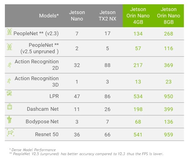

Jetson Orin Nano Performans Değerlendirmesi​
, MLPerf çıkarım performansı kategorisinde lider durumda. Artık aynı NVIDIA Orin mimarisi, geriş seviye bütün cihazlardan erişilebilir.
Jetson Orin Nano,
üzerinde emüle edilerek ve
kurularak test edilmiştir. NGC üzerinden ulaşılabilen önceden eğitilmiş NVIDIA’a ait dense INT 8, FP16 modelleri ve standart ResNet-50 model kullanılarak testler gerçekleştirilmiştir. Aynı modeller
ve
üzerinde de çalıştırılmış ve sonuçları tabloya eklenmiştir.
Test Listesi:
  • Bu bağlantıyı görüntüleyebilmek için kayıt olmalı zaten üyeyseniz üye girişi yapmalısınız.
    ve NVIDIA PeopleNet v2.5 – İnsan tespiti
    2D ve 3D modelleri – Eylem tanımlama
    – Plaka tanıma
    ve
    – Çoklu insan poz tanımlama
    (224×224) Model
Orin Nano
Testlerin geometrik ortalaması göz önüne alındığında Jetson Orin Nano 8GB,
göre 30 kat daha yüksek performans sağlıyor. Gelecek olan yazılımsal geliştirmeler dahilinde 45 kat daha yüksek performans sağlayacağı tahmin ediliyor.
