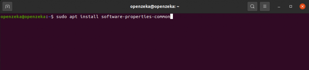

1- ROS 2 apt repository sisteminize aşağıdaki komutu kullanarak ekleyin.
sudo apt install software-properties-common

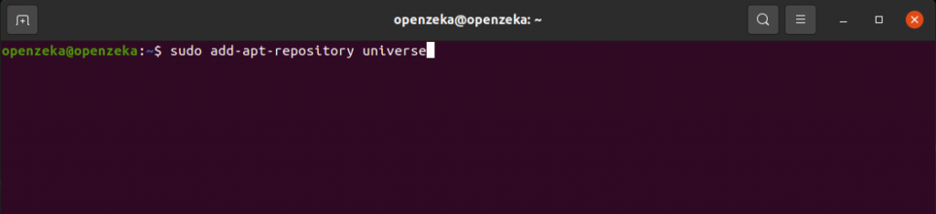

1.1- ROS 2 apt repository sisteminize aşağıdaki komutu kullanarak ekleyin.
sudo add-apt-repository universe

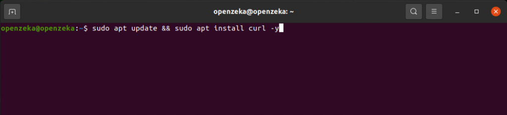

2 – Bir sonraki adımda kullanacağımız ROS 2 GPG anahtarını sisteme ekleme için curl aracının yüklü olması gerekiyor. Bu aracı sisteminize kurmak için aşağıdaki komutu kullanabilirsiniz.
sudo apt update && sudo apt install curl -y

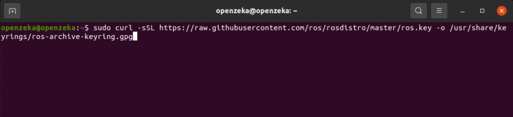

3- Bu adımda ROS 2 GPG anahtarını curl aracını kullanarak sisteminize ekleyeceksiniz.
sudo curl -sSL
-o /usr/share/keyrings/ros-archive-keyring.gpg

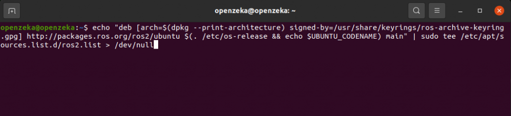

4- Önceki adımlarda indirdiğiniz repository’i sisteminizin kaynaklar listesine (sources list) ekleyin.
echo "deb [arch=$(dpkg --print-architecture) signed-by=/usr/share/keyrings/ros-archive-keyring.gpg]
$(. /etc/os-release && echo $UBUNTU_CODENAME) main" | sudo tee /etc/apt/sources.list.d/ros2.list > /dev/null

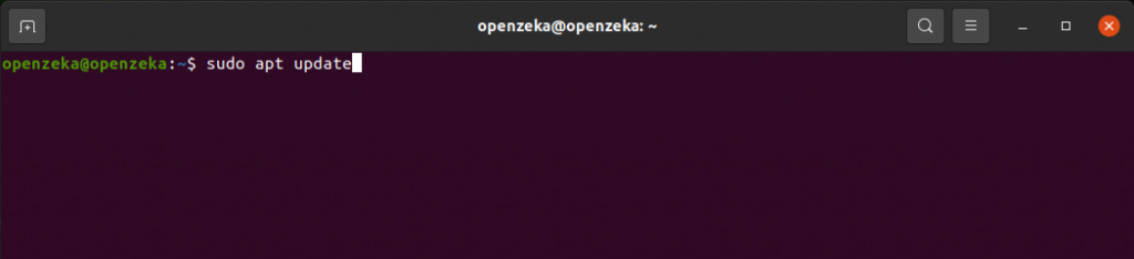

5 – Apt repository önbelleklerini, aşağıdaki komutu kullanarak güncelleyin.
sudo apt update

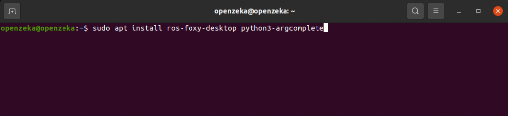

6 – Artık ROS kurulumuna geçiyorsunuz. Desktop Install (Recommended): ROS, RViz, demos, tutorials.
sudo apt install ros-foxy-desktop python3-argcomplete

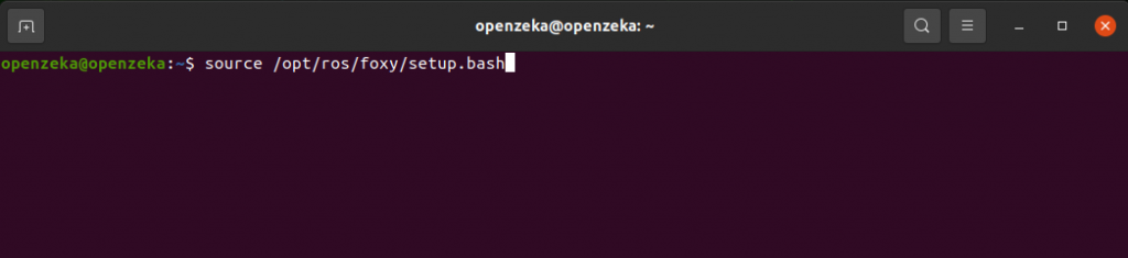

8 – Ros ile çalışmaya başlamadan önce çalışma ortamı (environment) ayarlaması yapmanız gerekiyor. Bu işlemi aşağıdaki komutu kullanarak yapabilirsiniz. Bu işlemi açtığınız her yeni terminalde yapmanız gerekiyor eğer yapmak istemiyorsanız bu komutu bashrc dosyasına eklemeniz yeterli olacaktır.
source /opt/ros/foxy/setup.bash

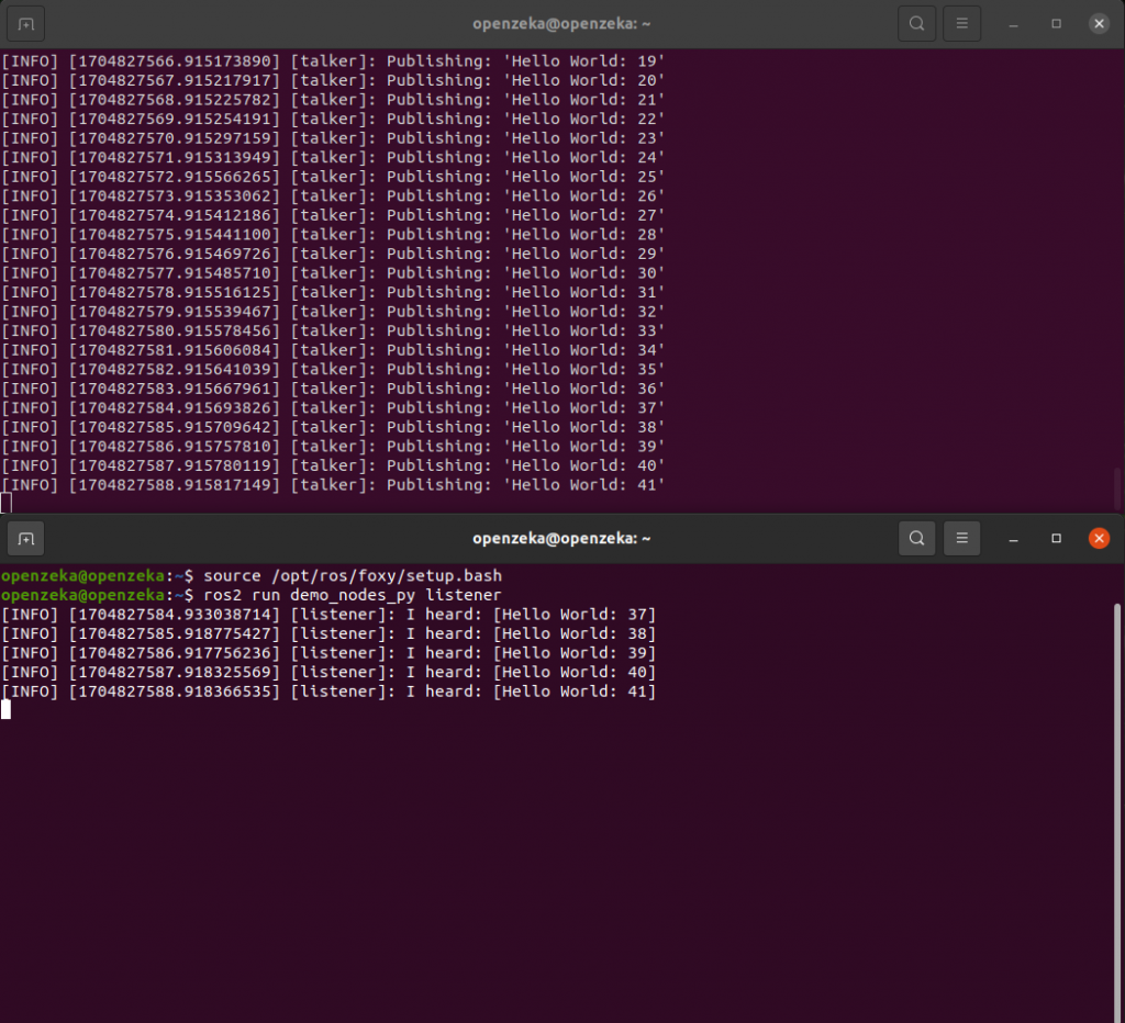

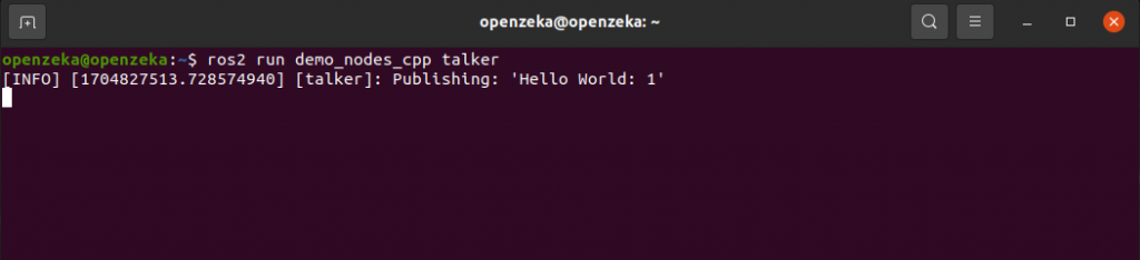

9 – Yaptığınız kurulumun doğruluğunu anlamak için bir örnek çalıştıracaksınız. Kısaca bahsedecek olursak; Ros 2 Foxy kullanarak C++ ile yazılmış sinyal gönderen (talker) bir kod ile python ile yazılmış bir dinleyici (listener) kod haberleştireceksiniz.
İlk önce açtığınız bir terminalde aşağıdaki komutları çalıştırın.
source /opt/ros/foxy/setup.bash ros2 run demo_nodes_cpp talker
10 – Dinleyici kodunu aktive etmek için önce yeni bir terminal açın ve komutları çalıştırın. Aşağıdaki görüntüde iki terminal açık. Üstteki terminalde C++ ile yazılmış kod, Hello World mesajını iletirken, alttaki terminalde Python ile yazılmış olan kod, bu mesajı alarak içeriğini yazıyor. Buna benzer görüntü aldığınızda işlemi tamamlamış oluyorsunuz.
source /opt/ros/foxy/setup.bash ros2 run demo_nodes_py listener
