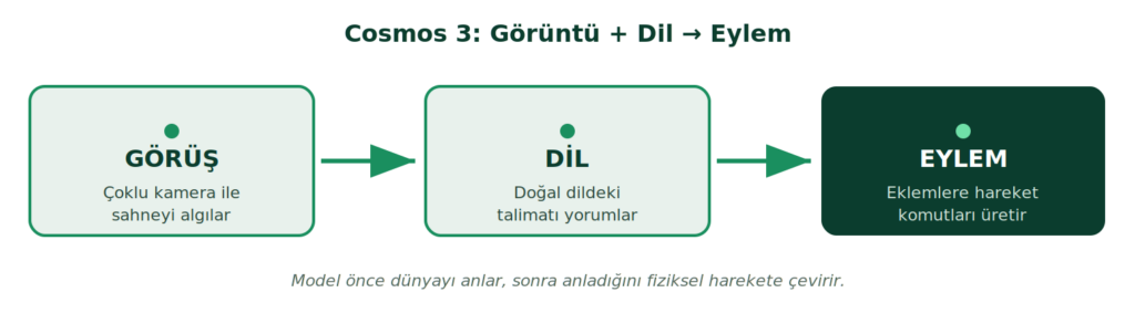

İşin mantığı: Görüntü + Dil → Eylem​
Modelin çalışma prensibini üç ayakta özetleyebiliriz:
Görüş (Vision): Sahneyi birden fazla kameradan algılıyor.
Dil (Language): Doğal dildeki talimatı yorumluyor.
Eylem (Action): Robotun eklemlerine doğrudan hedef pozisyon komutları üretiyor.
Arka planda sistem önce ortamı ve görevi anlamaya çalışıyor, ardından bu anlayışı fiziksel harekete dönüştürüyor. Bir bakıma büyük dil modellerindeki “önce anlamlandır, sonra üret” yaklaşımının robotik sistemlere uygulanmış hali gibi düşünülebilir.

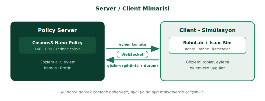

Mimari: Server / Client Ayrımı​
Cosmos3-Nano-Policy-DROID yapısında sistem iki ana bileşenden oluşuyor: modeli çalıştıran taraf ve robotun bulunduğu çalışma ortamı.
Policy Server: Policy Server, yapay zeka modelinin çalıştığı katman. Robotun kameralarından gelen gözlemleri ve verilen görev komutunu alıyor, ardından robotun uygulaması gereken hareketleri üretiyor.
Burada doğrudan robotu kontrol etmek yerine, kısa hareket dizileri (action chunk) oluşturuluyor ve bunlar istemci tarafına iletiliyor. Model tarafı GPU üzerinde çalışıyor ve hesaplama yükünün büyük kısmını üstleniyor.
Client (Simülasyon Ortamı): Client tarafı ise robotun ve çalışma sahnesinin bulunduğu katman.
Bu tarafta kamera görüntüleri toplanıyor, sahnenin güncel durumu modele gönderiliyor ve modelden gelen hareket komutları robota uygulanıyor. Aynı zamanda sistemin nasıl davrandığı burada görselleştiriliyor ve sonuç gözlemleniyor.
Bu ayrımın önemli avantajlarından biri; modeli merkezi bir sunucuda çalıştırırken farklı robotlar, simülasyon ortamları veya istemcilerle aynı altyapıyı kullanabilmek. Böylece geliştirme, test ve ölçekleme süreçleri daha esnek hale geliyor.
Policy Server ile simülasyon ortamı arasında gerçek zamanlı veri akışı WebSocket üzerinden sağlanıyor. Böylece simülasyondan gelen gözlemler anlık olarak modele iletilirken, modelin ürettiği hareket komutları da gecikmeyi minimumda tutarak tekrar robota uygulanabiliyor.
Client tarafında ise NVIDIA’nın RoboLab simülasyon ortamını kullandık. RoboLab; Isaac Sim ve Isaac Lab üzerine kurulu, robot politikalarını değerlendirmek ve test etmek için geliştirilmiş bir çalışma ortamı sunuyor.
Bu mimarinin önemli avantajlarından biri dağıtık çalışmaya uygun olması.
Model tarafı güçlü GPU kaynaklarına sahip bir sunucuda çalışırken, simülasyon ve görselleştirme farklı bir iş istasyonunda yürütülebiliyor. İki sistem aynı ağ üzerinden haberleştiği sürece yapı değişmeden çalışmaya devam ediyor.
Alternatif olarak yeterli donanıma sahip tek bir makinede hem model hem de simülasyon birlikte de çalıştırılabiliyor. Kullanılan donanım düzeni değişse de veri akışı ve çalışma mantığı aynı kalıyor.
