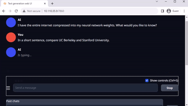

Şekil 3. Jetson AGX Orin üzerinde Llama-2-13B ile etkileşimli sohbet​
” adlı uygulaması, yerel bir ortamda LLM’leri çalıştırmak için Gradio tabanlı popüler bir web arayüzüdür. Resmi repo, platformlar için tek tıklamayla kurulum seçenekleri sunar. Ancak jetson-containers, daha da kolay bir yöntem sunar.
Bu arayüzü kullanarak,
bir modeli kolayca indirebilirsiniz. 4-bit niceleme ile genel bir kural, Jetson Orin Nano genellikle 7B parametreli bir modeli, Jetson Orin NX 16GB’nin 13B parametreli bir modeli ve Jetson AGX Orin 64GB’nin ise 70B parametreli modelleri çalıştırabilir.

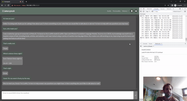

Şekil 5. Riva ASR/TTS ile çalışan bir LLM kullanarak llamaspeak sesli konuşma.​
, yerel olarak çalışan bir LLM ile sözlü konuşmaları gerçekleştirmenize olanak tanımak için canlı NVIDIA Riva ASR/TTS kullanan etkileşimli bir sohbet uygulamasıdır. Şu anda jetson-containers’ın bir parçası olarak sunulmaktadır.
Düzgün ve kesintisiz bir sesli konuşma gerçekleştirmek için bir LLM’nin ilk çıktı jetonuna llamaspeak, tarayıcı mikrofonlarından veya Jetson cihazınıza bağlı bir mikrofondan düşük gecikmeli ses akışı ile yanıt veren duyarlı bir arayüze sahiptir. Kendi başınıza çalıştırmak için daha fazla bilgi için jetson-containers belgelerine başvurun.

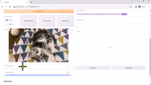

The Track Anything Model (TAM), “Segment Anything’in videolarla buluştuğu” bir modeldir. Onların açık kaynaklı Gradio tabanlı arayüzü, girilen videonun bir karesine tıklayarak takip edilmesi ve bölümlenmesi gereken herhangi bir şeyi belirlemenizi sağlar. Ayrıca, takip edilen nesneyi iç boyama ile kaldırma yeteneğini de sergiler.
Şekil 10. Track Anything Arayüzü​

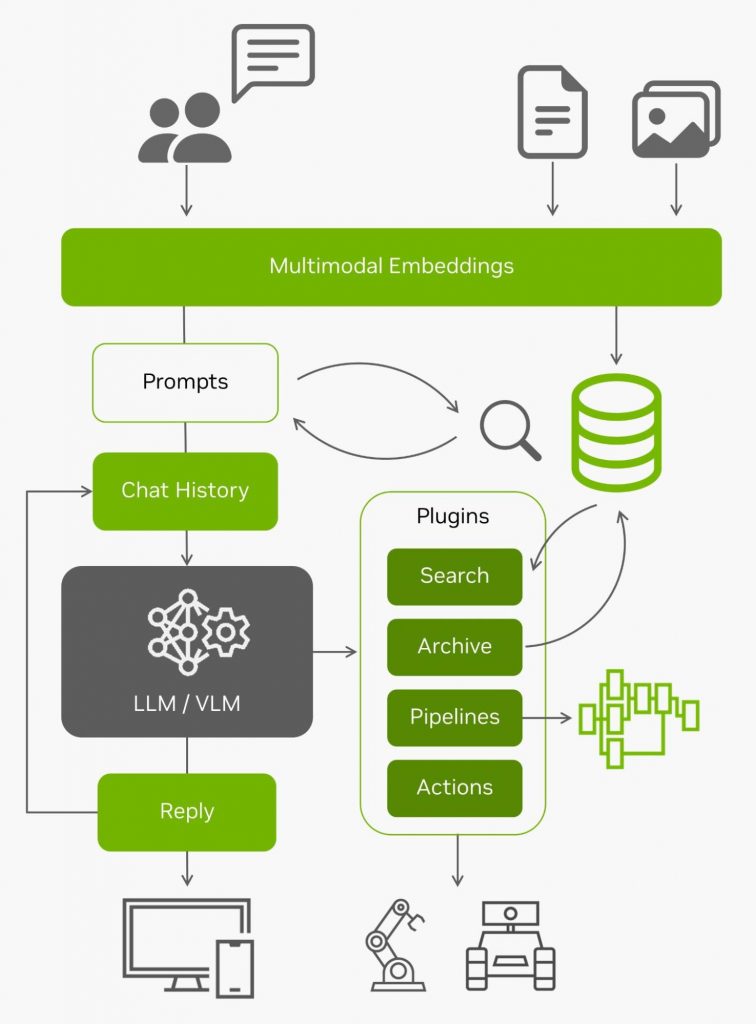

Şekil 11. LLM/VLM Mimarisi​
Tüm bu uçtan gelen canlı veriler ve onları anlama yeteneği sayesinde, gerçek dünyayla etkileşimde bulunabilen elemanlar haline gelirler. Kendi görsel verileriniz ve veri kümenizle NanoDB kullanma deneyleri hakkında daha fazla bilgi için
