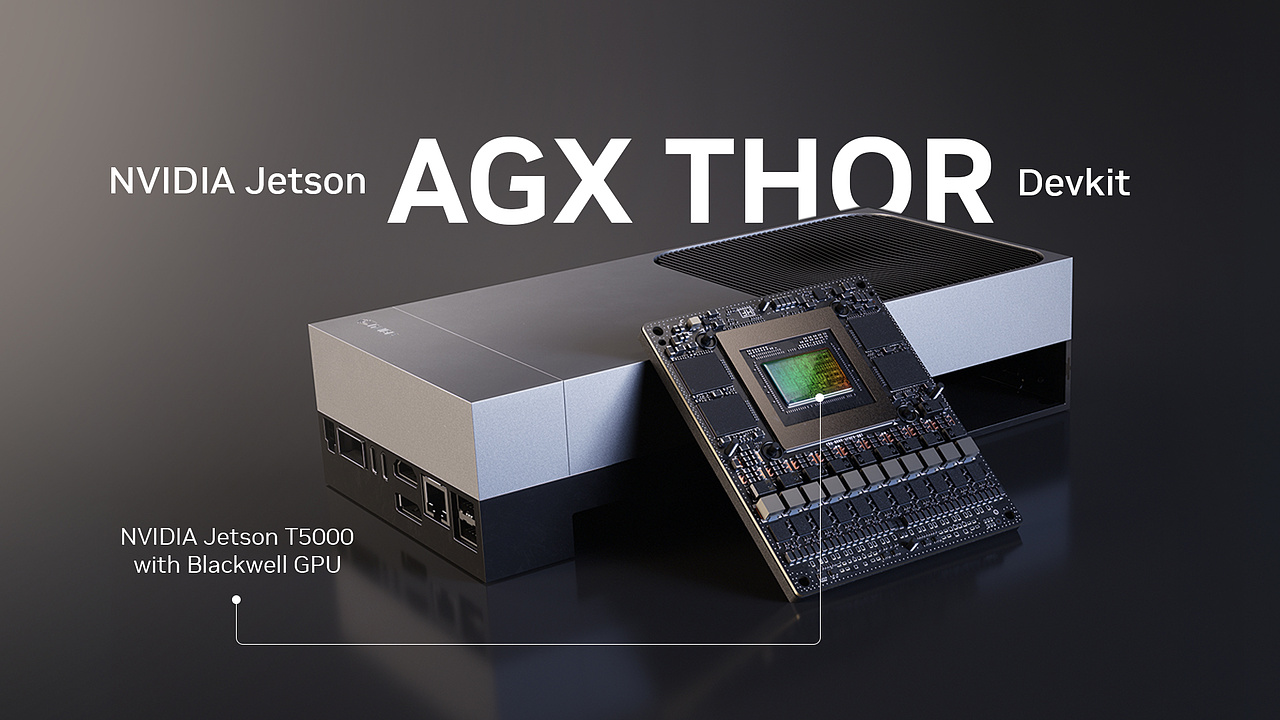

Haber NVIDIA Jetson Thor: Uç Yapay Zeka için Yeni Nesil Platform
Jetson Thor
NVIDIA Jetson platformu, yapay zekayı uç cihazlarda çalıştırmak için geliştirilen kompakt bilgisayar modüllerinden oluşan bir ekosistemdir. Bu platform, robotik sistemlerden otonom araçlara ve endüstriyel otomasyon çözümlerine kadar birçok alanda yapay zeka uygulamalarının hayata geçirilmesini sağlar. Jetson ailesindeki her modül (örn. Jetson Nano, TX2, Xavier, Orin ve en yeni Jetson Thor) yüksek performanslı GPU’lar ve ARM tabanlı işlemciler içerir. Böylece robotlar, insansız araçlar ve akıllı sensör sistemleri gibi otonom makineler, buluta ihtiyaç duymadan uçta akıllı hale gelebilir.

, önceki nesil Jetson AGX Orin modüllerinin sınırlarını ileri taşımak üzere geliştirildi. Yeni nesil otonom sistemler, insansı robotlar ve yerinde çalışacak büyük yapay zeka modelleri için çok daha yüksek hesaplama gücüne duyulan ihtiyaç, Jetson Thor’un doğuşunu tetikledi. Bu platform, uç cihazlarında generative AI (üretken yapay zeka) ve çoklu sensör füzyonu gibi ağır iş yüklerini kaldırabilecek şekilde tasarlandı. Jetson Thor, AGX Orin’e kıyasla 7,5 kata kadar daha yüksek yapay zeka hesaplama performansı ve 3,5 kat daha iyi enerji verimliliği sunarak bu ihtiyaca cevap veriyor. Örneğin, önceki en güçlü model olan Jetson AGX Orin ~275 TOPS seviyesinde performans sunarken Jetson Thor ile bunun katbekat üstüne çıkılıyor. Böylece geliştiriciler, daha hızlı gerçek zamanlı kontrol, daha büyük derin öğrenme modelleri ve daha fazla sensörün paralel analizi gibi yeni imkanlara kavuşuyor. Jetson Thor, uç yapay zekada adeta bir “mini süper bilgisayar” altyapısı oluşturarak geleceğin uygulamalarına zemin hazırlıyor.
Jetson Thor Teknik Özellikleri​
Jetson Thor, donanım özellikleriyle Jetson ailesinin zirvesinde yer alıyor. Jetson Thor’da, 14 çekirdekli Arm Neoverse-V3AE işlemci bulunuyor; bu güçlü CPU, gerçek zamanlı görevler ve çoklu işlemler için yüksek performans sağlıyor. Grafik işlem ünitesi ise NVIDIA’nın en yeni nesil mimarisi olan Blackwell GPU üzerine kurulu. 2560 CUDA çekirdeği ve 96 Tensor çekirdeğine sahip bu GPU, önceki nesillere göre üstün yapay zeka hesaplama kapasitesi sunuyor. Ayrıca MIG (Multi-Instance GPU) desteği sayesinde birden fazla yapay zeka iş yükü, GPU kaynakları donanımsal olarak bölünerek güvenli ve yalıtılmış şekilde çalıştırılabiliyor.
Jetson Thor modülü, yüksek performanslı yapay zeka görevlerini desteklemek için çeşitli özel hızlandırıcılar da içeriyor. Üçüncü nesil Programlanabilir Görü (PVA) motoru, çift video kodlayıcı/çözücü birimleri ve optik akış hızlandırıcısı, görüntü ve sensör verilerinin gerçek zamanlı işlenmesinde CPU/GPU üzerindeki yükü azaltıyor. Bellek kapasitesi açısından Jetson Thor, tam 128 GB LPDDR5X RAM ile geliyor – bu, büyük yapay zeka modellerinin ve yüksek çözünürlüklü sensör verilerinin rahatlıkla işlenebilmesi demek. Bu bellek, 256-bit veriyolu ve ~273 GB/s bant genişliğiyle son derece yüksek veri aktarım hızı sunuyor.
Jetson Thor’un güç tüketimi 40 W ile 130 W arasında yapılandırılabiliyor, yani hem gömülü ortamlarda enerji tasarruflu modda çalışabilir hem de ihtiyaç duyulduğunda maksimum 130W ile tam performans gösterebilir. Bağlantı ve genişleme seçenekleri ise bu platformun bir diğer öne çıkan yönü. Geliştirici kitinde bulunan QSFP slotu üzerinden 4× 25 GbE yüksek bant genişlikli Ethernet arayüzü, çok sayıda kameradan veya lidarlardan gelen verinin gecikmesiz toplanmasını sağlıyor. Ayrıca ek bir standart Multi-Gigabit Ethernet (RJ-45) portu, birden fazla USB 3.2 portu, DisplayPort/HDMI çıkışları ve CAN/UART gibi endüstriyel arayüzler de mevcut. Bu zengin I/O yapısı sayesinde Jetson Thor, robotlar veya otonom makineler için gerekli tüm sensör, kamera ve aktüatör bağlantılarına uyum sağlayabiliyor.
Yazılım uyumluluğu konusunda Jetson Thor, NVIDIA’nın sağladığı en güncel yazılım desteğine sahip. JetPack SDK’nin yeni sürümü (
ile uyumlu olan Jetson Thor, Ubuntu 24.04 LTS tabanlı bir sistem yazılımı üzerinde çalışıyor. Bu sayede CUDA, TensorRT gibi NVIDIA AI yazılım ekosisteminin en yeni sürümleri Jetson Thor üzerinde kullanılabiliyor. Kısacası Jetson Thor’un donanım gücü, yazılım desteğiyle birleşerek geliştiricilere uçta benzersiz bir yapay zeka platformu sunuyor.
