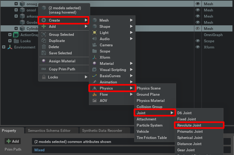

Tüm tekerleklerin ileri ve geri hareketini yapabilmesi ve ön tekerleklerin kendi etraflarında dönmesini sağlamak için eklem bağlantılarının yapılması gereklidir. Isaac Sim’de bu işlemi Revolute Joint ile gerçekleştirebiliriz. Joint bağlantıları yaparken dikkate alınması gereken en önemli hususlardan biri, parent-child ilişkisidir. Yani hangi parçanın hangi parçanın etrafında döneceğidir. Aracımızda tekerleklerin gövdenin etrafında dönmesi gerektiği için gövde parent (ana) parça, tekerlekler ise child (alt) parçalar olarak tanımlanmalıdır.
Bunun için önce gövdeyi, ardından arka tekerlerin her biri için ayrı ayrı Create → Physics → Joint → Revolute Joint yolunu izleyerek joint bağlantılarını oluşturalım. Joint bağlantısını oluşturduktan sonra, Stage üzerinden oluşturduğumuz Joint’i seçelim ve Properties (özellikler) kısmında Body0 bölümünde gövdenin, Body1 bölümünde ise tekerleğin tanımlı olduğunu kontrol edelim. Aksi takdirde bağlantımız doğru bir şekilde tanımlanmamış olabilir.
![Screenshot_from_2023-06-09_13-24-56.png](/proxy.php?image=https%3A%2F%2Fblog.openzeka.com%2Fwp-content%2Fuploads%2F2023%2F08%2FScreenshot_from_2023-06-09_13-24-56.png&hash=675be0fb3eb05d0fa09f05206627282a)
Bu işlemin ardından doğru dönme ekseni ayarlarını yapalım. Her bir joint’in sağ alttaki Property (özellik) kısmından dönme ekseni olarak Z’yi belirleyelim.
Jointlerin seçili hali aşağıdaki gibi görünmelidir.

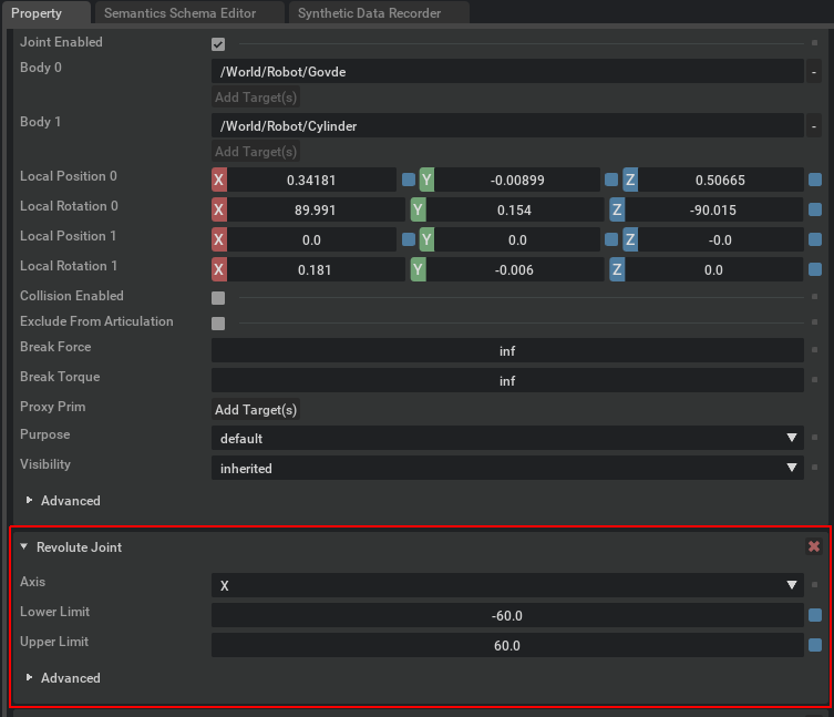

Şimdi ise bu mili gövdeye bağlayarak sınırlı bir açıda dönme yetisi verelim. Bunun için yine Revolute Joint kullanacağız. Önce gövdeyi, ardından oluşturduğumuz mili seçelim ve Create → Physics → Joint → Revolute Joint yolunu izleyerek bir dönme bağlantısı oluşturalım.
Yine sağ alttaki property sekmesi aracılığı ile Dönme ekseni (Axis) → X Lower Limit → -60 Upper Limit → 60 olacak şekilde değerleri ayarlayalım.
![Screenshot_from_2023-06-09_13-15-27.png](/proxy.php?image=https%3A%2F%2Fblog.openzeka.com%2Fwp-content%2Fuploads%2F2023%2F08%2FScreenshot_from_2023-06-09_13-15-27.png&hash=410ecb870e2e0ffa898b015b07ed35ae)
Sağa ve sola dönüşlerde kullanılacak jointin maksimum ve minimum açı değerlerinin ayarlanması
Bu işlem sonucunda eklediğimiz bağlantı şekildeki gibi gözükecektir.

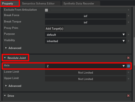

Şimdi ise ön tekerler ile silindir arasındaki tekerlere dönme yetisi oluşturalım. Bunun için önce silindiri ve sonra ön tekerlerin her birini tekeri ayrı ayrı seçerek Create → Physics → Joint → Revolute Joint yolunu izleyerek Joint oluşuturalım.
Joint ekleme yolu
Not : Jointleri isimlendirmek ileride kullanım açısından büyük kolaylık sağlayacaktır ve jointlerin isimlerinin çakışmasını engelleyecektir. Bu yüzden her bir jointe benzersiz bir isim vermeniz tavsiye edilir. (Örn : onsagjoint , onsoljoint vs.)
Yine sağ alttaki property sekmesi aracılığı ile Dönme ekseni (Axis) → Z olacak şekilde değerleri ayarlayalım.
![Screenshot_from_2023-06-17_15-34-05.png](/proxy.php?image=https%3A%2F%2Fblog.openzeka.com%2Fwp-content%2Fuploads%2F2023%2F08%2FScreenshot_from_2023-06-17_15-34-05.png&hash=d74381478cac8671ed963e071f0f6e58)
Son safhada jointlerimiz şekildeki gibi görünmelidir.

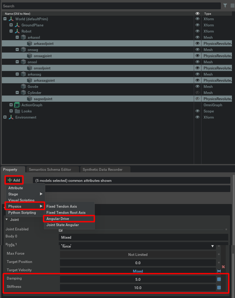

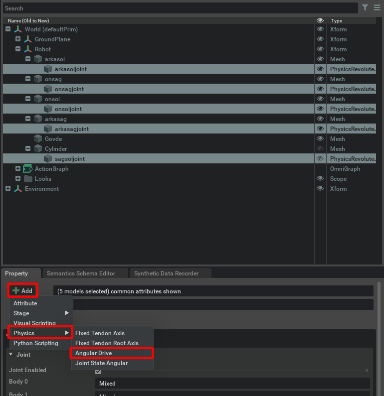

Öncelikle aracımızın hareket edebilmesi için bağladığımız jointlerin belirli bir kuvvet etkisi altında kalması gerekiyor. Biz bu kuvvetleri klavye aracılığı ile sağlayacağız.
Tüm jointleri seçelim (5 jointin hepsini) ve sağ tıklayarak Add → Physics →Angular Drive yolunu izleyerek jointlere angular drive özelliğini kazandıralım.
Şimdi ise oluşturduğumuz jointlerin bazı fiziksel özelliklerini belirleyeceğiz. Bunlar Damping (Sönümleme) ve Stiffness (Sertlik) gibi aracın hareket yeteneğini sağlayan parametrelerdir.
Aşağıdaki görselde gerekli değerleri görebilirsiniz.
![Screenshot_from_2023-06-09_13-50-45.png](/proxy.php?image=https%3A%2F%2Fblog.openzeka.com%2Fwp-content%2Fuploads%2F2023%2F08%2FScreenshot_from_2023-06-09_13-50-45.png&hash=b3faa83e22b8b6e02f62ddf6554345b1)
Damping ve Stiffness parametrelerinin ayarlanması
Ardından Aracımızı seçelim ve sağ tıklayarak Add → Physics →Articulation Root yolunu izleyerek ana hareket mekanizması olarak robotumuzu belirleyelim.
![Screenshot-from-2023-06-09-13-33-50.png](/proxy.php?image=https%3A%2F%2Fblog.openzeka.com%2Fwp-content%2Fuploads%2F2023%2F08%2FScreenshot-from-2023-06-09-13-33-50.png&hash=518ea6fe7506e9bae24f5ee52bbd69d2)
Jointlere Angular Drive özelliğinin eklenmesi

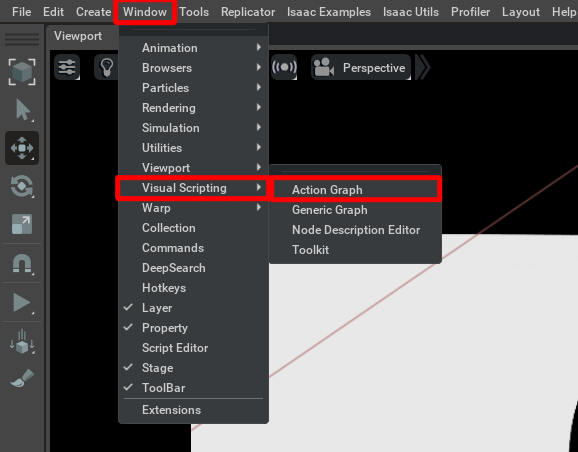

OmniGraph (Action Graph) ile hareketin sağlanması
İlk olarak sağ üstten Window →Visual Scripting → Action Graph yolunu izleyerek Action Graph penceresini açalım ve New Action Graph seçeneği ile yeni bir Action Graph oluşturalım.
![Screenshot-from-2023-06-09-13-37-14.png](/proxy.php?image=https%3A%2F%2Fblog.openzeka.com%2Fwp-content%2Fuploads%2F2023%2F08%2FScreenshot-from-2023-06-09-13-37-14.png&hash=5cfe6af8a7364090f5407bd9cc8b25b0)
Action Graph açılış yolu

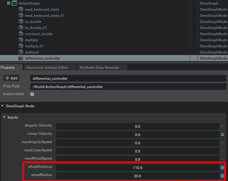

Measure tool için Window → Extension kısmında Measure araması yapın ve ardından çıkan extensionu sağ taraftan açın. Üst paneldeki tools kısmını kullanarak measure tool penceresini açabilirsiniz. Sağ üstteki line seçeneğini seçerek tekerin iki ucunun arasındaki mesafeyi görebilirsiniz. Bu değer Differantial Controller içerisindeki Wheel distance parametresinin değeri olacak.
![Screenshot-from-2023-06-07-13-51-47-1024x485.png](/proxy.php?image=https%3A%2F%2Fblog.openzeka.com%2Fwp-content%2Fuploads%2F2023%2F08%2FScreenshot-from-2023-06-07-13-51-47-1024x485.png&hash=7787117ceda8bfb11564626411eb18d2)
Measure tool kullanımı
Çıkan sonuçlara göre Differantial Controller Nodeunun property sekmesindeki whellDistance ve wheelRadius parametrelerini ayarlayabilirsiniz.
![Screenshot-from-2023-06-09-13-54-04.png](/proxy.php?image=https%3A%2F%2Fblog.openzeka.com%2Fwp-content%2Fuploads%2F2023%2F08%2FScreenshot-from-2023-06-09-13-54-04.png&hash=f120d973c5bb12b447b00d41adb33c30)
whellDistance ve wheelRadius değerlerinin ayarlanması
