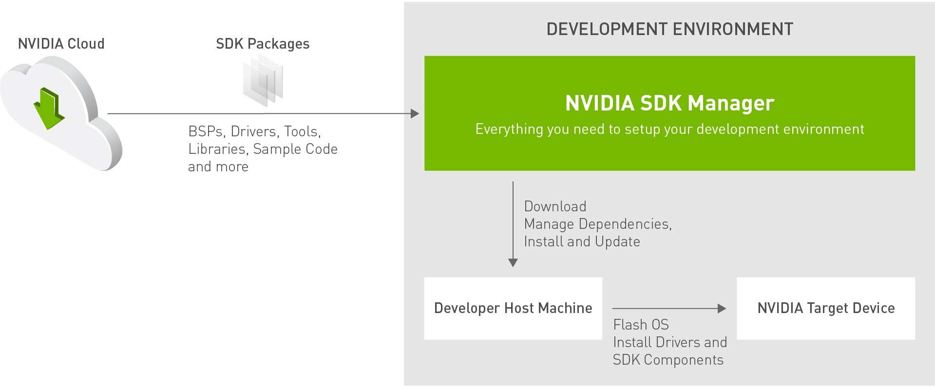

NVIDIA SDK Manager, NVIDIA Drive, Jetson, Clara Holoscan, Rivermax, DOCA ve Ethernet Switchleri için geliştirici ortamı yükleme çözümüdür.
SDK Manager ile AI çalışmalarınız için gereken SDK’ları ve kütüphaneleri versiyon çakışması problemi yaşamadan kolayca yükleyebilirsiniz. Kısacası, NVIDIA Jetson içeren projelerinize başlarken yapmanız gereken ilk şey, host bilgisayarınıza NVIDIA SDK Manager uygulamasını yüklemektir.

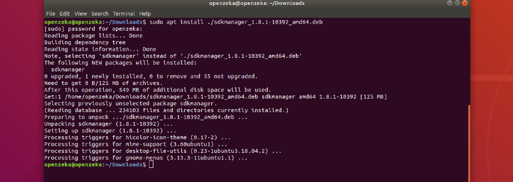

3) Kurulum dosyasını indirdiğiniz klasöre erişin ve aşağıdaki komutu çalıştırarak yükleme işlemini başlatın.
sudo apt install ./sdkmanager_1.8.1-10392_amd64.deb

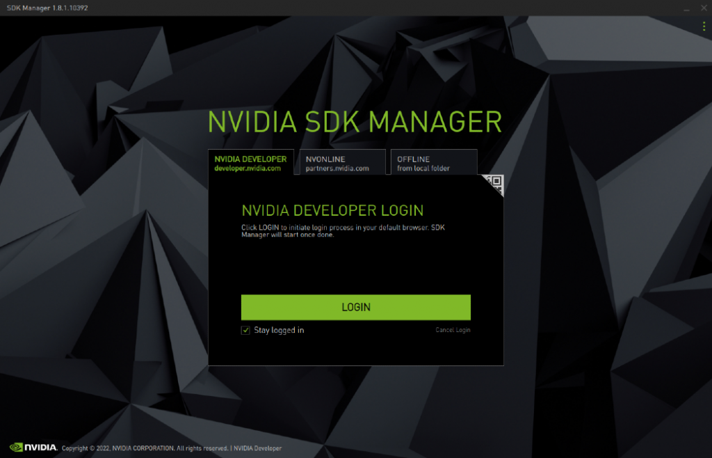

4) Yükleme tamamlandıktan sonra SDK Manager programını çalıştırmak için terminale aşağıdaki komutu yazmanız yeterli.
sdkmanager

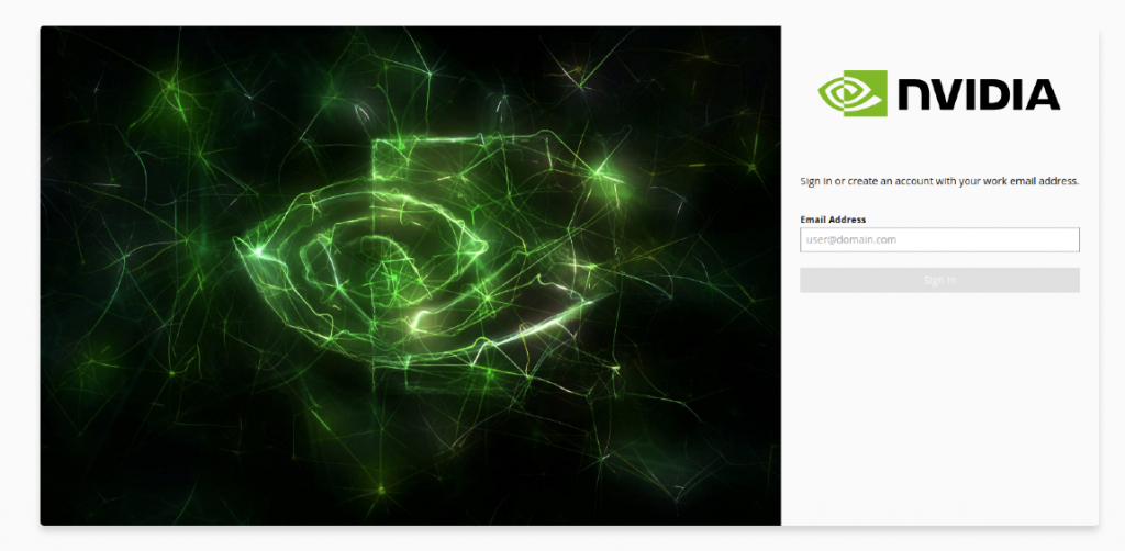

5) Login butonuna tıkladıktan sonra tarayıcınızda aşağıdaki sayfa açılacak. Buraya
hesabınız ile giriş yapın. Uygulama hesap doğrulamasını yaptıktan sonra otomatik giriş yapacak.
6) Uygulama ana ekranı artık karşınızda. Burada Target Hardware bölümünde sahip olduğunuz cihazı seçebilir ve Target Operating bölümünden de uygun JetPack SDK’yı yükleyebilirsiniz.
