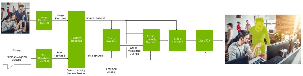

Mask-GroundingDINO Model​
, belirli bir nesne örneğinin etrafında bir segmentasyon maskesi oluşturan, tek aşamalı ve açık kelime dağarcığına sahip bir örnek segmentasyon modelidir. Bu model, GroundingDINO mimarisi üzerine inşa edilmiştir ve segmentasyon grafiği için Örnek Segmentasyonu İçin Koşullu Evrişimler’den (CondInst) ilham alır.
Mask-GroundingDINO with TAO​
CondInst, örnek segmentasyonu için koşullu bir evrişim başlığı önerir. Bu başlık, giriş veya özellik haritalarına dayalı olarak evrişimsel çekirdek ağırlıklarını günceller. CondInst’de CNN’ler için tasarlanmış maske dalını ve örnek-bilinçli maske başlıklarını Transformer veya sorgu tabanlı modellere genişletilmiştir.
Mask-GroundingDINO’da, DINO’daki aynı kodlayıcı ve kod çözücü tasarımını kullanılmıştır. Ancak, benzer bağlantılar diğer Transformer kodlayıcıları ve kod çözücülerle de yapılabilir.

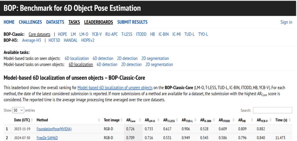

FoundationPose Model​
I Accept
Doğru 6D nesne pose tahmini ve takibi, robotik, artırılmış gerçeklik ve otonom sürüş gibi çeşitli uygulamalar için kritik öneme sahiptir. Ancak, mevcut yöntemler genellikle kapsamlı ince ayar gerektirir ve ya model bazlı ya da model serbest kurulumlara bağımlıdır. Bu durum, özellikle CAD modellerinin bulunmadığı veya yeni nesnelerle çalışıldığı zaman, farklı senaryolar ve nesneler arasında tutarlı bir performans sağlama konusunda zorluklar yaratır.
model bazlı ve model serbest kurulumları destekleyen, 6D nesne pose tahmini ve takibi için birleşik bir temel model sunmaktadır. Test aşamasında, CAD modelleri veya birkaç referans görüntü kullanarak yeni nesnelere anında uygulanabilir.
Yeni görünüm sentezi için sinirsel örtük temsiller kullanarak ve LLM, yeni bir transformer tabanlı mimari ve kontrastif öğrenme gibi ileri tekniklerle büyük ölçekli sentetik eğitim uygulayarak, FoundationPose güçlü bir genelleştirme yeteneği elde eder ve çeşitli kamu veri setlerinde özel yöntemleri geride bırakır.
Örneğin, artırılmış gerçeklik uygulamalarında, FoundationPose, sanal nesnelerin gerçek dünya ortamlarına sorunsuz bir şekilde entegrasyonunu sağlar; bu, nesnelerin pozunu doğru bir şekilde tahmin ederek ve takip ederek geniş çaplı manuel ayarlamalara gerek kalmadan gerçekleştirilir.
FoundationPose with TAO​
FoundationPose modelinin eğitimi için, önceden eğitilmiş bir ONNX modeli ve
kullanılmıştır. Eğitim verileri, Google Research’ün Scanned Objects ve Objaverse’den alınan 3D varlıklarla yüksek kaliteli fotogerçekçilikte render edilmiş sahnelerden oluşuyordu. Her veri noktası RGB görüntüler, derinlik bilgisi, nesne pozları, kamera pozları, örnek segmentasyonu ve 2D sınırlayıcı kutuları içermektedir. Ardından
ile yaklaşık 1 milyon sentetik görüntü oluşturulmuştur.
Mart 2024 itibarıyla, dünya çapında BOP liderlik tablosunda model bazlı yeni nesne pose tahmini #1 pozisyonda yer aldı (Şekil 3).
Şekil 3. Benchmark for 6D object pose estimation

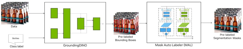

Nesne Tespiti ve Segmentasyonu için Prompt Tabanlı Otomatik Etiketleme​
İyi etiketlenmiş bir veri setine sahip olmak, özellikle nesne tespiti ve segmentasyonu gibi görevlerde modelleri eğitmek ve ince ayar yapmak için gereklidir. Ancak, yeni kategoriler ve örnekler için etiketlenmiş bir veri seti elde etmek oldukça zaman ve çaba gerektirir. Özellikle, her nesneyi doğru maskelerle etiketlemek, basit sınırlayıcı kutular çizmeye kıyasla 10 kat daha fazla zaman alabilir.
Bu noktada, basit kullanımlı bir prompt tabanlı otomatik etiketleme yöntemi yardımcı olabilir:
  • Bu bağlantıyı görüntüleyebilmek için kayıt olmalı zaten üyeyseniz üye girişi yapmalısınız.
    Nesne kategorileri gibi ipuçlarını kullanarak sınırlayıcı kutular üreten açık kelime dağarcığına sahip bir nesne tespiti modeli.
    Sınırlayıcı kutuları kullanarak yüksek kaliteli örnek segmentasyon maskeleri üreten Transformer tabanlı bir çerçeve.
Bu kombinasyon, ayrıntılı etiketler oluşturmak için gereken çabayı önemli ölçüde azaltır ve gelişmiş modeller için sağlam veri setleri oluşturmayı daha kolay ve hızlı hale getirir.
Şekil 4. Auto-labeling with the GroundingDINO model and Mask Auto-labeler tool
Auto Labels’ı generate komutu ile üretebilirsiniz:
tao dataset auto_label generate [-h] -e [results_dir=] [num_gpus=]

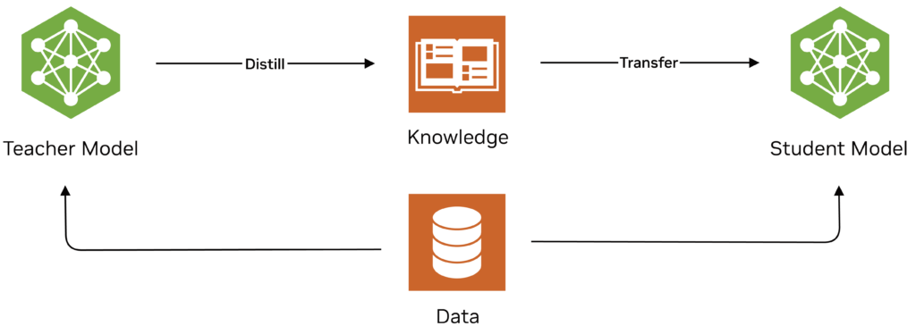

Bilgi Damıtımı ile Verimli Yapay Zeka​
Bilgi damıtımı, makine öğreniminde daha küçük ve verimli bir modelin (öğrenci) daha büyük ve karmaşık bir modelin (öğretmen) davranışını taklit etmesini sağlayan bir tekniktir. Bu süreç, öğrenci modelin öğretmen tarafından zaten yakalanmış olan bilgi, özellikle yumuşak etiketler gibi daha ince ayrıntıları içeren bilgiyi kullanarak, eğitim ve ince ayar süresini azaltır. Öğrenci model, yeni bir görev için sıfırdan eğitim gerektirmediğinden, bu bilgi ile benzer performansı çok daha az hesaplama kaynağı ile elde edebilir, bu da onu kaynak sınırlı ortamlarda dağıtım için ideal hale getirir ve eğitim sürecini hızlandırır.
Şekil 5. Knowledge distillation process
TAO, bilgi damıtımını destekler. Bilgi damıtımı kaybını hesaplamak için çeşitli katmanlar arasındaki bağları belirlemenizi sağlar. Daha fazla bilgi için,
bölümüne bakabilirsiniz.
DINO ve FAN küçük modellerinden DINO ve ResNet-50’ye L2 kaybı kullanarak ara özellik haritalarını damıtmayı gösteren dino_distillation.ipynb referans defterini sağlıyoruz.
distill.yaml: model: backbone: resnet_50 # Student model train_backbone: True distill: teacher: backbone: fan_small train_backbone: False num_feature_levels: 4 # Number of feature-maps to map from teacher pretrained_teacher_model_path: /workspace/tao-experiments/dino/pretrained_dino_coco_vdino_fan_small_trainable_v1.0/dino_fan_small_ep12.pth bindings: - teacher_module_name: 'model.backbone.0.body' student_module_name: 'model.backbone.0.body' criterion: L2
distill.yaml dosyasında öğretmen modelini, öğrenci modelinin omurgasını ve kayıp fonksiyonunu tanımlayabilirsiniz
!tao model dino distill \ -e $SPECS_DIR/distill.yaml \ results_dir=$RESULTS_DIR/
