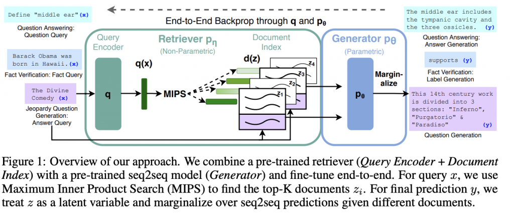

Şimdi, bir kullanıcının üretken yapay zeka sistemine belirli bir bilgi sorgu gönderdiğini varsayalım; örneğin, “Türkiye Kadın Milli Voleybol Takımı kaç maç kazandı, takım oyuncuları kimler ve en yakın maç ne zaman?” Burdaki sorgular bir vektöre dönüştürülür ve sorunun bağlamıyla ilgili bilgileri alan vektör bilgi kaynağını sorgulamak için kullanılır. Kullanıcılar bir LLM’e bir soru sorduğunda, AI modeli sorguyu başka bir modele göndererek onu sayısal bir formata dönüştürerek makinelerin okuyabilmesini sağlar. Sorgunun sayısal versiyonuna bazen “embedding” veya “vektör” adı verilir.
Embedded modeli daha sonra bu sayısal değerleri, mevcut bir bilgi kaynağındaki makine tarafından okunabilen bir indeksteki vektörlerle karşılaştırır. Bir eşleşme veya birden fazla eşleşme bulduğunda ilgili verileri alır, bunları insanların okuyabileceği kelimelere dönüştürür ve LLM’e geri iletir.
Son olarak LLM, alınan kelimeleri ve sorguya verdiği kendi yanıtını kullanıcıya sunduğu nihai yanıtta birleştirir ve metin yanıtı oluşturur.

Retrieval-Augmented Generation (RAG) modeli,
(FAIR) araştırmacıları-şimdiki
– (Patrick Lewis, Ethan Perez, Aleksandra Piktus, Fabio Petroni, Vladimir Karpukhin, Naman Goyal, Heinrich Küttler, Mike Lewis, Wen-tau Yih, Tim Rocktäschel, Sebastian Riedel, Douwe Kiela) tarafından yapılan çalışmalar sonucunda ortaya çıkmıştır.
RAG (Retrieval-Augmented Generation), “
” başlıklı bir makalede 2020 yılında tanıtılan bir terimdir.
