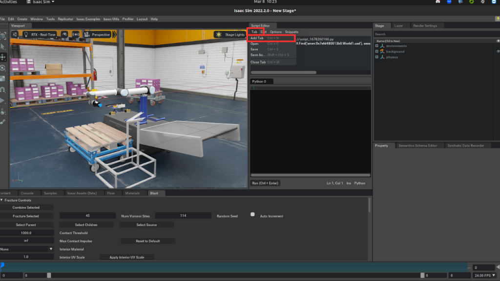

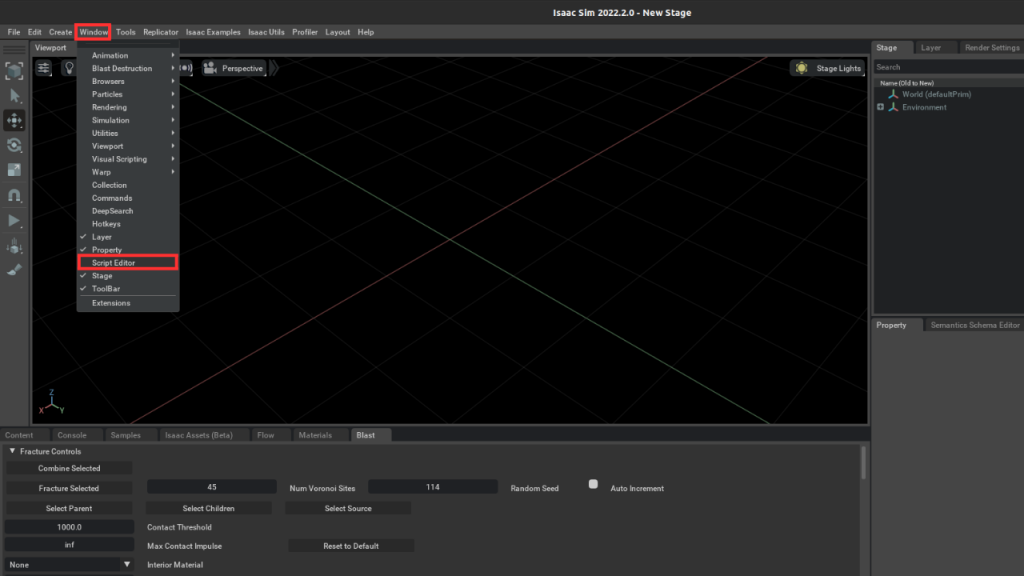

Bunun için Sol üstteki Window sekmesinden Window →Script Editor yolunu takip edelim ve python kodu yazabileceğimiz editöre erişelim.
Işık parametreleri, kutu materyali ve palet materyalinin değiştirilmesi gibi 3 farklı aşamanın her biri için bir python bloğu açmak yazdığımız kodları görmek açısından bizim için daha yararlı olacaktır. Bunun için script üzerindeki Tab →Add Tab yolunu izleyebilir ya da Ctrl+N kısayolunu kullanabilirsiniz.

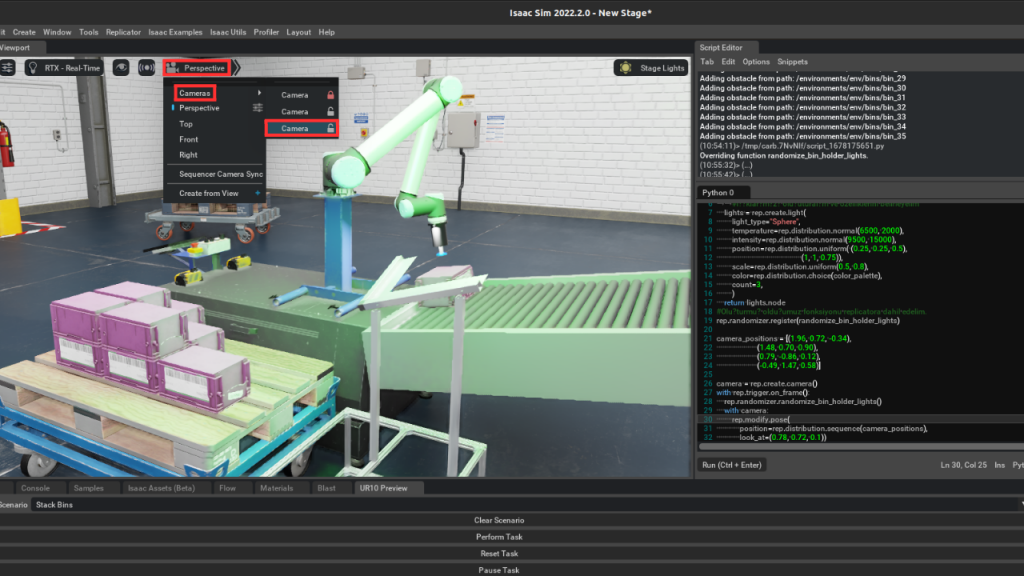

Işıklandırma için kullanacağımız python kodu açıklamaları ile birlikte aşağıdaki şekildedir.
import omni.replicator.core as rep #Replicatoru içeri aktaralım #RGB formatına göre bir renk paleti oluşturalım color_palette = [(1, 0, 0), (0, 1, 0), (0, 0, 1)] #Işık randomizayonu fonksiyonunu tanımlayalım def randomize_bin_holder_lights(): #Işıklarımızı oluşuturalım ve özelliklerini belirleyelim lights = rep.create.light( light_type="Sphere", temperature=rep.distribution.normal(6500, 2000), intensity=rep.distribution.normal(9500, 15000), position=rep.distribution.uniform( (0.25, 0.25, 0.5),(1, 1, 0.75)), scale=rep.distribution.uniform(0.5, 0.8), color=rep.distribution.choice(color_palette), count=3, ) return lights.node #Oluşturmuş olduğumuz fonksiyonu replicatora dahil edelim. rep.randomizer.register(randomize_bin_holder_lights) #Kamera için 4 adet pozisyonu belirledik (X,Y,Z Koordinatları) camera_positions = [(1.96, 0.72, -0.34),(1.48, 0.70, 0.90),(0.79, -0.86, 0.12),(-0.49, 1.47, 0.58)] #Kamera oluşturalım camera = rep.create.camera() #Kameramızı ışık her değiştiğinde farklı bir açıdan bakacak şekilde #fonksiyonumuza dahil edelim ve look_at parametresi ile odak noktasını #ayarlayalım. look_at değişkeni bir koordinat ya da prim path (Bir nesnenin stage #sekmesi üzerindeki yolu) olarak ayarlanabilir. #Buradaki look_at parametresi robotumuzun kutuları kontrol için koymuş olduğu platform #olarak belirlenmiştir. with rep.trigger.on_frame(): rep.randomizer.randomize_bin_holder_lights() with camera: rep.modify.pose( position=rep.distribution.sequence(camera_positions), look_at=(0.78, 0.72, 0.1))
Yukarıda belirtilen kodu script editor üzerinde Python 0 bloğu üzerinde (Ctrl+Enter) komutları ile çalıştırdığınızda Stage sekmesinde Replicatorun oluştuğunu göreceksiniz. Çalıştırmak için sol üstteki Replicator sekmesinden Start butonuna tıklayarak sonucu görebilirsiniz. Eğer kamera pozisyonunun sürekli olarak değişimini görmek istiyorsanız aşağıdaki yolu takip ederek kamerayı seçebilirsiniz. Replicator çalıştığı sürece pozisyonun sürekli olarak değiştiğini göreceksiniz.

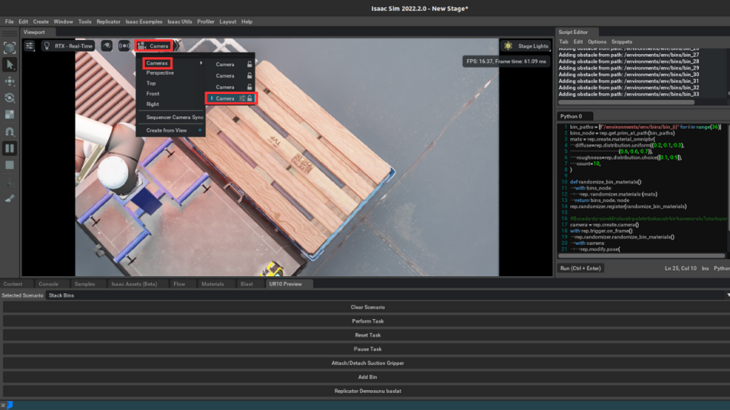

Palet için oluşan kamerayı görmek için platform için kullanmış olduğumuz şekilde kameralar sekmesinden son kamerayı seçebiliriz.

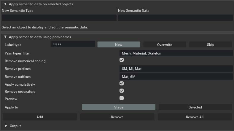

Mevcut kullanmış olduğumuz ortamda (Simple Warehouse) tüm nesnelere etiketli. Ancak kendi ortamımızda veriler etiketli olmayacak bunun için öncelikle veri etiketleme sekmesi olan Semantic Schema Editor’u kullanacağız.

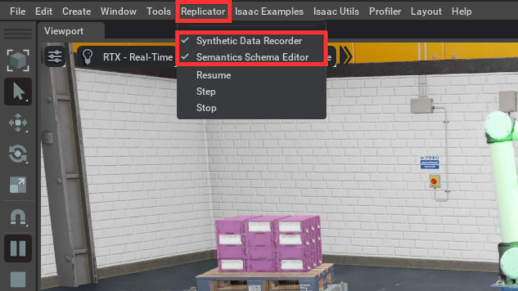

Semantic Schema Editor ve Synthetic Data Recorder ilk başta açık olarak gelmelidir. Eğer gelmiyorsa sol üst taraftaki replicator sekmesinden açabilirsiniz.
Eğer verileriniz etiketli değilse Semantic Schema Editor ile verilerinizi etiketleyebilirsiniz. İsterseniz seçtiğiniz objelere istediğiniz etiketi vererek kullanabileceğiniz Apply semantic data on selected objects sekmesini kullanabilir ya da Isaac Simin nesnedeki ön veya son ekleri kaldırarak objeleri isimleri ile etiketlemesi için Apply semantic data using prim names sekmesini kullanabilirsiniz.

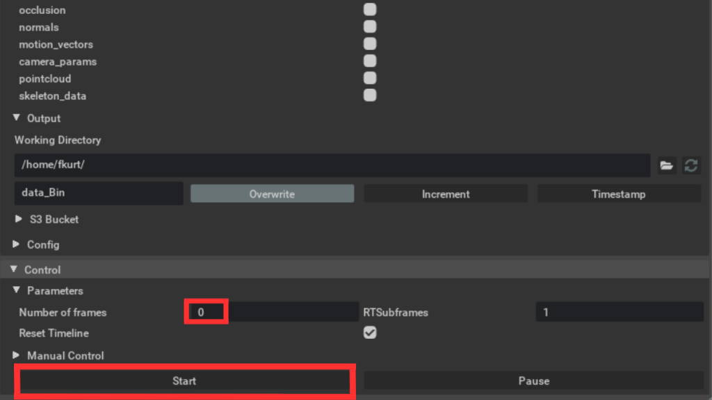

Writer ve Control olmak üzere iki sekmede incelenir. Writer, kaç kamerayla hangi boyutta kayıt yapılacağı, oluşacak verinin nereye depolanacağı, hangi yapay zeka modeli için veri üretileceği (Nesne tespiti, segmentasyon vs…) gibi özellikleri belirlemek için kullanılır. Control ise kaç veri toplanacağı ve verinin nasıl toplanacağı parametrelerinin ayarlanması için kullanılır.
Eğer Number of Frames değerini 0 olarak ayarlarsanız, stop butonuna tıklanana kadar veri üretimine devam edilecektir.

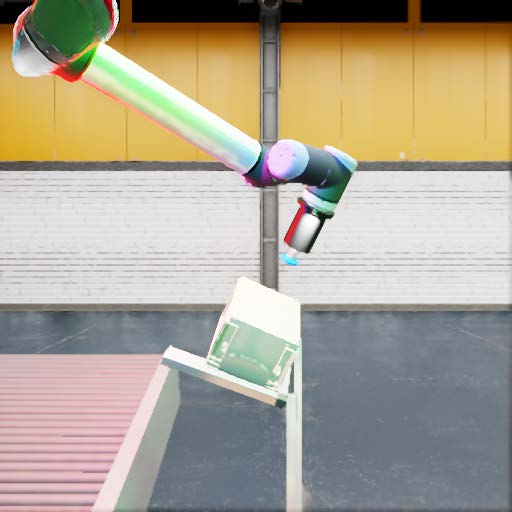

Veri üretimi için yukarıda görüldüğü gibi sürekli pozisyon değiştiren kameralarımızı render product olarak ekleyelim. Bunu yapmak için kamera yolunu ayarlamanıza gerek yok, tüm render productları kaldırarak viewport üzerinde veri toplayacağınız kameraya geçiş yapın. Ardından Add New Render Product butonuna tıkladığınızda kameranın eklendiğini görebilirsiniz.
Şimdi parametre ayarları yukarıdaki gibi olacak biçimde sentetik veri üretimine start butonuna tıklayarak başlayalım.

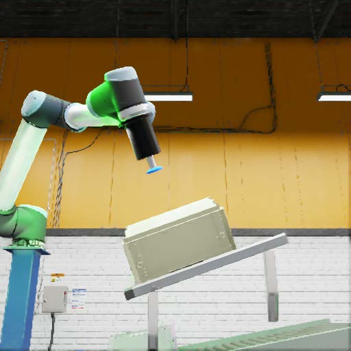

Eğer isterseniz Manual Control sekmesi altındaki Init ardından Step butonunu kullanarak tek frame olarak veri toplayabilirsiniz.

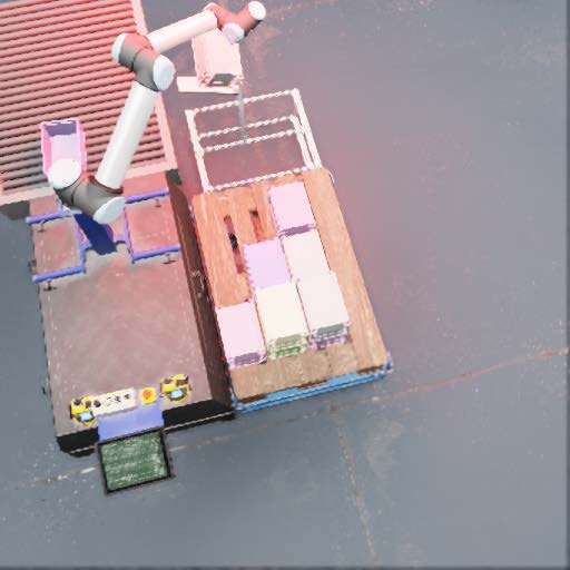

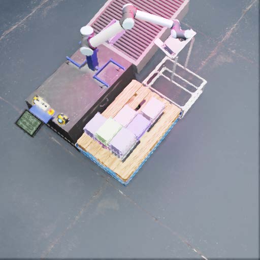

Veriler belirttiğimiz dosya yolunda rgb klasörünün içinde şekillerde görüldüğü biçimde çıkacaktır.

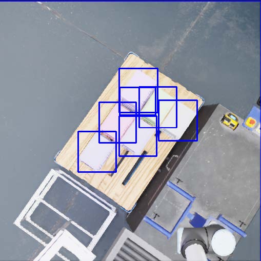

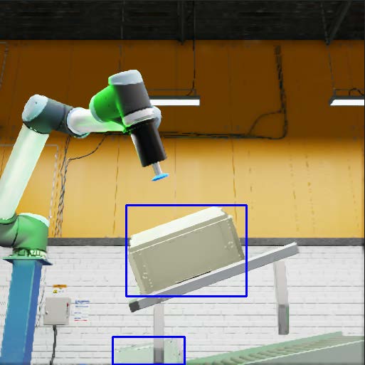

Seçmiş olduğumuz bounding_box_2d_tight seçeneğinin ise dosyası rgb klasörünün yanında oluşacaktır. Bu dosya içerisindeki .npy dosyalarında kutuların bulunduğu koordinatları belirten etiket dosyaları, .json dosyalarında ise nesneye ait etiketlerin ismi bulunmaktadır (kutu, box vs.). .npy dosyalarını OpenCV ile görselleştirirsek verilerimizin gayet iyi ve doğru bir şekilde etiketlendiğini görebiliriz.
Bunun için ise aşağıdaki kod üzerinde belirtilen düzenlemeleri yaparak etiketleri görselleştirebilirsiniz.
import cv2 #Npy dosyasından koordinatları alın import numpy as np import pandas as pd numpy_dosya_yolu = ".NPY (etiket) dosyasının yolunu girin!" rgb_dosya_yolu = ".PNG (etikete ait görsel) dosyasının yolunu girin" data = pd.DataFrame(np.load(numpy_dosya_yolu)) #Koordinatlara ait fotoğrafı cv2 ile okuyun img = cv2.imread(rgb_dosya_yolu) #Etiketleri görselleştirin , #Shift ile ilerleyebilirsiniz. for i in range(len(data)): image = cv2.rectangle(img,(data["x_min"],data["y_min"]),(data["x_max"],data["y_max"]),(255, 0, 0),2) cv2.imshow("image",image) cv2.waitKey(0) cv2.destroyAllWindows()
Yukarıdaki kodun çıktısı aşağıdaki biçimde olmalıdır. Bu şekilde sentetik veri üretimini tamamlıyoruz.
