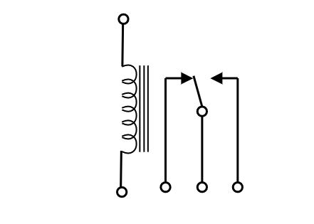

Röle Bağlantı Şeması konusu ise rölelerin devrelere nasıl bağlanacağını görsel olarak anlamamıza yardımcı olur. Bağlantı şemaları, temel olarak rölenin içindeki bobin uçlarını, kontak noktalarını (NO ve NC yani normalde açık ve normalde kapalı kontaklar), güç kaynağı ve kontrol devresinin hangi uçlara bağlanacağını gösterir. Röle üzerinde genellikle giriş (bobin uçları) ve çıkış (anahtar kontakları) olmak üzere iki ana bağlantı noktası bulunur. Bağlantı şemaları, özellikle hatasız kurulum ve güvenli çalışma açısından büyük önem taşır. Yanlış yapılan bir bağlantı, devreye zarar verebileceği gibi, rölenin fonksiyonunu da tam olarak yerine getirmesini engeller. Bu nedenle üreticiler, ürünlerin üzerinde veya kullanma kılavuzlarında mutlaka bir Röle Bağlantı Şeması sunar. NO (Normalde Açık) kontak, yalnızca röle çalıştığında kapanırken; NC (Normalde Kapalı) kontak, röleye enerji verilmediğinde kapalıdır ve enerji verildiğinde açılır. Farklı röle modellerinde bu kontakların yerleşimi ve işleyişi değişiklik gösterebilir, bu yüzden şemanın dikkatlice incelenmesi gerekir.
Röle Nasıl Bağlanır? sorusuna cevap verirken, rölelerin genellikle açıkça işaretlenmiş bağlantı noktalarına sahip olduğundan söz edilebilir. Röleye gerekli olan beslemenin hangi uçtan uygulanacağı ve kontrol sinyalinin nereden gireceği bağlantı şemasında belirtildiği gibi, montaj sırasında bu bilgilere dikkat edilmelidir. Pratikte, önce röle soketine veya çıkışına kablolar bağlanır, ardından kontrol devresinden gelen düşük akımlı sinyal bağlantı noktalarına iletilir. Sonrasında ise röleye uygun gerilimi veren güç kaynağından enerji verilir ve röle anahtarlama işlemini başlatır. Kurulum sürecinde, kabloların doğru şekilde sıkıştırılması ve izole edilmesi de güvenlik açısından gereklidir. Röle Nasıl Bağlanır? sorusunun cevabı hem kolay, hem de birkaç temel adımla tamamlanabilir. Ancak, karmaşık sistemlerde veya yüksek güçlü devrelerde uzman desteğine başvurulması önemlidir.

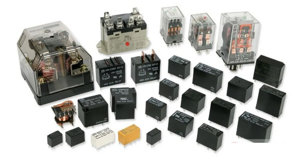

Röle Çeşitleri oldukça geniş bir yelpazede karşımıza çıkar ve her bir tip, farklı kullanım gereksinimlerini karşılamak amacıyla geliştirilmiştir. Temel olarak, Röle Nedir? sorusunun ardından kullanıcıların öğrenmek istediği en önemli başlıklardan biri de bu çeşitlerin neler olduğudur. Her Röle türü, ihtiyaca göre hem basit hem de karmaşık uygulamalarda tercih edilir. Kimi röleler, yalnızca küçük akım değişimlerini kontrol etmek için tasarlanırken, bazıları yüksek akım ve gerilimleri yönetebilir. Yapılarına bakıldığında; kontakt yapısına, çalışma prensibine, kontrol voltajına veya kullanım amacına uygun olarak farklılık gösteren pek çok Röle vardır. Örneğin minyatür röleler, endüstriyel röleler, zaman röleleri, elektromekanik röleler ve SSR Röle (Katı Hal Röle) gibi farklı seçenekler bulunur. Seçim aşamasında devrenin gereksinim duyduğu akım kapasitesi, gerilim değeri, anahtarlama hızı ve dayanıklılık gibi teknik özellikler dikkate alınmalıdır. Ayrıca, Röle Ne Demek? ve Röle Ne İşe Yarar? gibi sorulara yanıt arayanlar için, çeşitlerin amaca yönelik doğru rolle seçimi yapması sistemi verimli ve güvenli çalıştırmada büyük rol oynar.

Röle Çeşitleri
