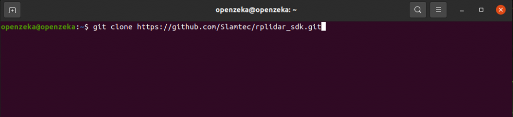

1- İlk olarak rplidar sdk github reposunu indirin. Aşağıdaki komut ile bu işlemi yapabilirsiniz.
git clone

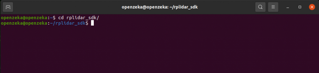

2- İndirmiş olduğunuz reponun adresine erişin. Eğer farklı bir isimlendirme yapmadıysanız varsayılan olarak rplidar_sdk şeklinde dosya oluşuyor.
cd rplidar_sdk/

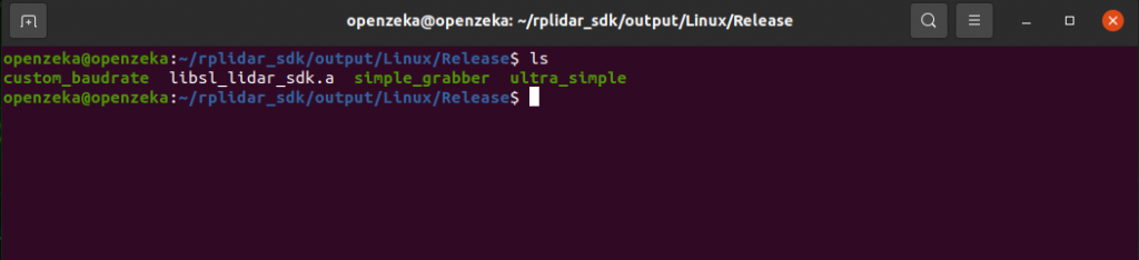

4- Derleme işleminden sonra lidarda çalıştıracağınız örnek kodlar da oluşuyor. Bunun için önce Release dosyasına ulaşın sonra derleme işleminin doğru tamamlandığını öğrenmek için “ls”komutunu çalıştırın. Dosya içeriğinin aşağıdaki gibi olması gerekiyor.
cd output/Linux/Release ls

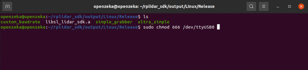

5- Örnek kodu çalıştırmadan önce, USB’den veri okuma izninin verilmesi gerekiyor. Bu izin işlemini aşağıdaki gibi komutu çalıştırarak verebilirsiniz.
sudo chmod 666 /dev/ttyUSB0

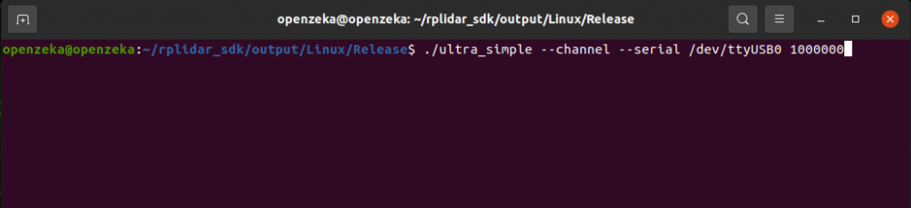

6- USB’den veri okuma izni verildikten sonra artık örnek uygulamayı çalıştırabilirsiniz. Buradaki 1000000, rplidar S3’ün baudrate’i. Biz RPLidar S3 kullandığımız için bu değeri yazdık. Buraya kullandığınız lidar modeline uygun baudrate değerini, aşağıdaki tablodan faydalanarak yazabilirsiniz.
./ultra_simple --channel --serial /dev/ttyUSB0 1000000

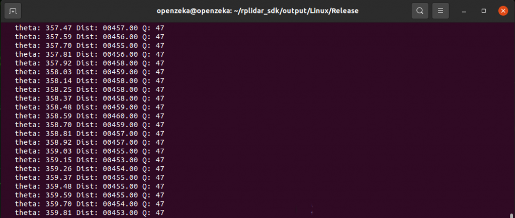

7- Örnek kodu çalıştırdıktan sonra terminalinizde veriler akmaya ve lidar çalışmaya başlayacak. Lidarı oynatarak değerlerin değiştiğini, gerçek zamanlı olarak ölçüm yapıldığını görebilirsiniz.
