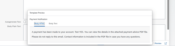

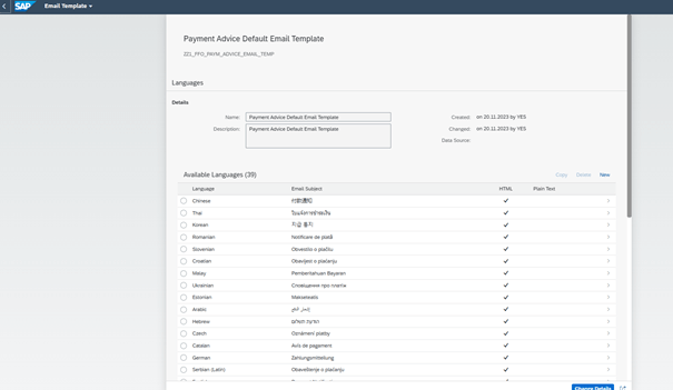

uygulamalarını kullanır. Standart olarak sunulan "Maintain Email Templates" (E-posta Şablonlarını Yönet) uygulaması sayesinde kullanıcılar e-posta içeriklerini düzenleyebilir, farklı dillerde şablonlar oluşturabilir ve sistem tarafından tetiklenen e-postaları kontrol edebilir. "Maintain Email Templates" Uygulaması ile Şablonları Düzenleme

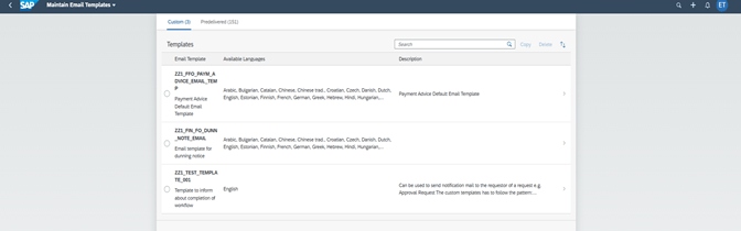

1. SAP Fiori Launchpad’i açın.
2. "Maintain Email Templates" (E-posta Şablonlarını Yönet) uygulamasını açın.
3. Mevcut şablonları listeleyinveya yeni bir şablon oluşturun.

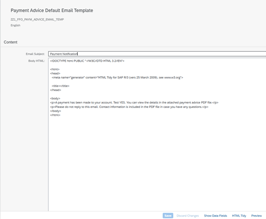

4. Şablon içeriğini HTML veya metin formatında düzenleyin.
5. Dil seçeneklerini ayarlayın (çok dilli destek sağlamak için).
6. Değişiklikleri kaydedin ve test edin.
