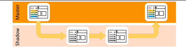

SAP Cloud Connector, SAP BTP ile on-prem sistemler arasında güvenli bir bağlantı kurar. Ancak, Cloud Connector’ün tek bir noktada çalışması bazı sistemler için risklidir. Bu riski azaltmak için Cloud Connector’de Master ve Shadow konfigürasyonu ile High Availability sağlanabilir.
sap cloud connector - master and shadow
SAP’de Master & Shadow Nedir?​
Cloud Connector'da Master, aktif olarak çalışan ve SAP BTP ile bağlantı kurar. Shadow ise pasif durumda bekleyen ve Master'dan periyodik olarak konfigürasyon çeken örnektir. Master CLOUD CONNNECTOR çalışamaz hale geldiğinde, Shadow otomatik olarak aktif hale getirilerek Master Clound Connector olur ve bağlantı sürekliliği sağlanır.
Master & Shadow Yapıso Nasıl Çalışır?​
  • Master, aktif olarak SAP BTP ile haberleşir.
  • Shadow, Master’dan konfigürasyonları çeker.
  • Her iki CLOUD CONNNECTOR aynı subaccount’a bağlıdır.
  • Sertifikalar ve subaccount yapılandırmaları da senkronize edilir.
  • MASTER Cloud Connector’de arıza oluşursa, SHADOW Cloud Connector yeni MASTER Cloud Connector olarak devreye girer.
  • Eğer eski MASTER Cloud Connector sonradan kurtarılabilirse, bu sefer yeni SHADOW Cloud Connector olarak açılır. Roller değiştirilmek istenirse, yeni ana örnek üzerindeki Yüksek Erişilebilirlik ekranından tekrardan roller değiştirilebilir.
Sonuç olarak, SAP Cloud Connector'da Master & Shadow mimarisi ile High Availability sağlamak, kurumsal ağınız ile SAP BTP arasındaki bağlantının kesintisiz devam etmesini mümkün kılar. Bu yapı, özellikle üretim ortamlarında bağlantı sürekliliğinin kritik olduğu durumlar için ideal bir çözümdür.
