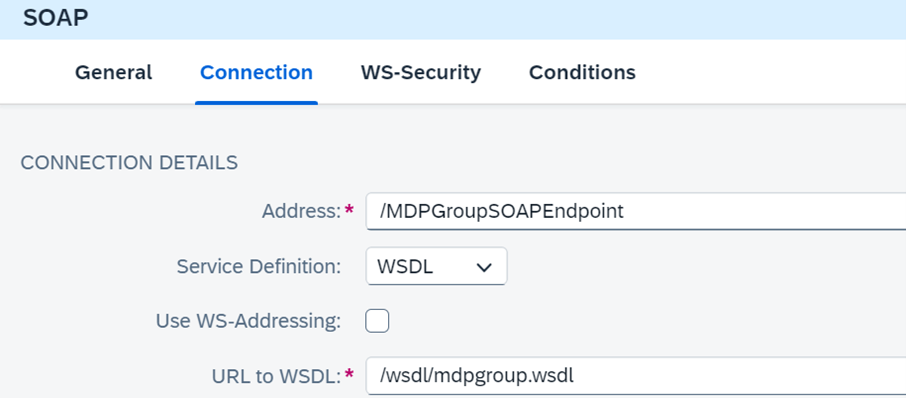

Aşağıdaki görsel, SAP Cloud for Customer ile Cloud Integration arasındaki bağlantı için kullanılan bir SOAP (1.x) sender adaptörünün örneğini göstermektedir. Bu senaryoda, SAP Cloud for Customer’dan Cloud Integration’a mesaj gönderilmesi durumu ele alınmaktadır.
Adres alanında, SAP Cloud for Customer’ın Cloud Integration tenant’ında dağıtılan iFlow’a çağrı yapabilmesi için bir endpoint adresi tanımlanmalıdır. Bu endpoint adresi, entegrasyon sürecinde SAP Cloud for Customer tarafından iFlow’un doğru şekilde çağrılması ve iletişimin sağlanması açısından kritik öneme sahiptir.
WSDL'ye URL alanında ise, bir Web Services Description Language (WSDL) dosyası tanımlanmıştır. Bu dosya, Cloud Integration’ın mesajları işleyebilmesi için gerekli olan bilgileri içermektedir. WSDL dosyası, özellikle servislerin tanımları ve veri iletimine ilişkin protokoller hakkında detaylı bilgiler sunar ve entegrasyon süreçlerinde mesajların doğru bir şekilde işlenmesine yardımcı olur.

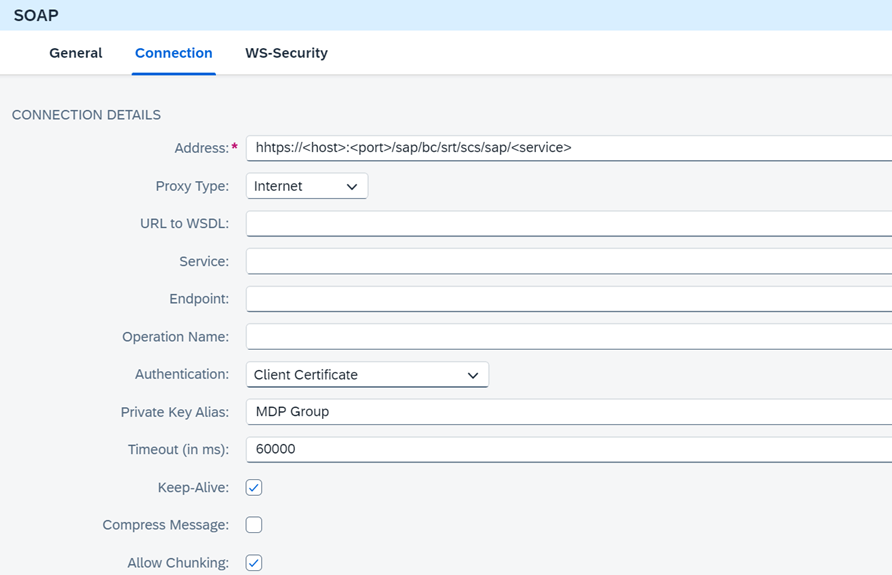

Aşağıdaki görsel, Cloud Integration ile SAP Cloud for Customer arasındaki bağlantıyı kuran bir SOAP (1.x) receiver adaptörünün örneğini göstermektedir. Bu senaryoda, iletişim ters yönde gerçekleşmekte, yani mesajlar Cloud Integration'dan SAP Cloud for Customer'a gönderilmektedir.
Bu tür bir entegrasyon sürecinde, “SOAP receiver adaptörü” mesajların güvenli ve tutarlı bir şekilde SAP Cloud for Customer'a iletilmesini sağlar. Cloud Integration platformunda yer alan bu adaptör, mesajları belirlenen uç noktalara doğru yönlendiren önemli bir bileşendir. Bu süreçte, adaptör mesajı doğru biçimde alır, ilgili servislere yönlendirir ve SAP Cloud for Customer sistemine güvenli bir şekilde aktarımını sağlar. Böylece, sistemler arası veri akışı sorunsuz bir şekilde gerçekleşir.
SOAP receiver adaptörleri, özellikle kurumsal entegrasyon senaryolarında güvenilir bir veri iletişimi sağlamak amacıyla kullanılır. Bu adaptör, standartlara uygun olarak mesaj formatlarını işleme ve SAP Cloud for Customer'daki hizmetlerle etkileşime geçme konusunda önemli bir rol oynar.
“Address” alanında, SAP Cloud for Customer sistemindeki hizmet adresini belirtmeniz gerekmektedir. Bu adres, entegrasyon sürecinde mesajların doğru şekilde yönlendirileceği hedefi tanımlar ve SAP Cloud for Customer sistemine yapılacak bağlantının yapılandırılmasında kritik bir rol oynar.
