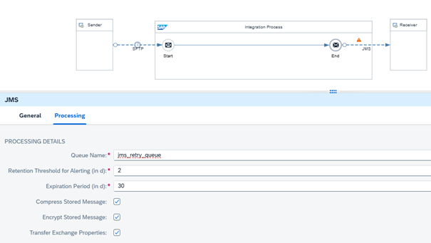

Retry Mekanizması ve Exception Subprocess​
SAP CPI'de, mesaj iletimi sırasında bir hata oluştuğunda, bu hata exception subprocess aracılığıyla yakalanabilir. Exception subprocess, hatalı mesajları işlemek ve belirli işlemleri (örneğin, yeniden deneme) gerçekleştirmek için kullanılır. Bu yapı sayesinde, mesaj iletiminde yaşanan geçici sorunlar otomatik olarak ele alınabilir.

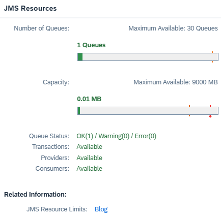

JMS Queue Monitoring ile Mesaj Yönetimi​
SAP CPI'de JMS kuyrukları, mesajların asenkron olarak işlenmesini sağlarken, sistem yöneticilerinin mesaj akışlarını etkin bir şekilde izlemelerine de olanak tanır. Queue Monitoring ekranı, mevcut kuyrukların durumunu, kapasitesini ve hata oranlarını görselleştirerek hızlı müdahale imkanı sunar. Örneğin, JMS Resources panelinde, mevcut kuyruk sayısı, kapasite kullanımı ve kuyruk durumları gibi temel bilgiler gösterilir. Mesajların gönderim başarısı, hata sayısı ve yeniden deneme (retry) durumları gibi detaylar, kuyrukların sağlığını izlemek için kritik veriler sağlar. Ayrıca, belirli bir kuyruğa ait mesajlar, Message ID, Status, Retry Count ve Next Retry On gibi detaylarla birlikte listelenir. Bu bilgiler, mesajların neden beklediğini, kaç kez yeniden denendiğini ve bir sonraki denemenin ne zaman gerçekleşeceğini belirlemek için kullanılır. Bu izleme yetenekleri, sistem yöneticilerinin entegrasyon süreçlerini optimize etmelerine ve olası sorunları proaktif olarak çözmelerine yardımcı olur. Monitoring ekranından kuyruktaki mesajları silebilir veya manuel olarak tekrar tetikleyebiliriz.
Uygulama Senaryosu: Exception Subprocess ile Retry Yönetimi​
Bir entegrasyon sürecinde, mesaj iletimi sırasında bir hata oluştuğunda, exception subprocess devreye girer. Bu subprocess içinde retry mekanizmasını çağırır. JMS adaptörü, belirlenen retry politikası doğrultusunda mesajı yeniden iletmeye çalışır. Belirli sayıda denemeden sonra hala başarısız olunursa, mesaj DLQ'ya yönlendirilir.
Bu yapı sayesinde, geçici hatalar otomatik olarak yönetilirken, kalıcı hatalar için manuel müdahale imkanı sağlanır.
