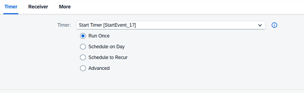

1. Run Once (Tek Seferlik Çalıştırma)
Run Once Ne Zaman Kullanılır?
Yalnızca bir kez çalıştırılması gereken entegrasyon senaryoları için en uygun zamanlama modelidir. Genellikle test süreçlerinde ya da tek seferlik veri aktarımları gibi operasyonlarda tercih edilir.
Run Once Özellikleri Nelerdir?
- iFlow'u yalnızca bir kez belirlenen kesin bir tarih ve saatte otomatik olarak tetikler.
- Manuel müdahaleye gerek duyulmaz.Bu sayede basit ve hızlı bir yapı sunar.
- Kaynak tüketimi düşük olduğu için sistem üzerindeki yükü çok düşüktür.

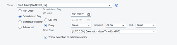

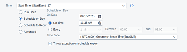

2. Schedule on Day (Gün Bazlı Planlama)
Schedule on Day Ne Zaman Kullanılır?
Bu seçenek,belirli bir tarihte ve saatte ya da belirli saat aralıklarında düzenli olarak çalıştırılması gereken entegrasyon senaryoları için idealdir.
Schedule on Day Özellikleri Nelerdir?
- Örneğin:
- iFlow 16.09.2025 tarihinde saat tam 11.38’de,
- Veya 16.09.2025 tarihinde saat 09.00’dan 18.00’a her 20 dakikada bir otomatik olarak tetiklenebilir.
- İş günlerine, hafta sonlarına veya belirli tarihlere göre kolayca zamanlama yapılabilir.
- Tekrarlayan ve öngörülebilir işler için uygun bir zamanlama modelidir.

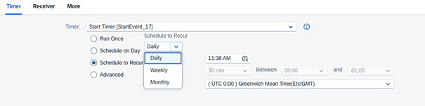

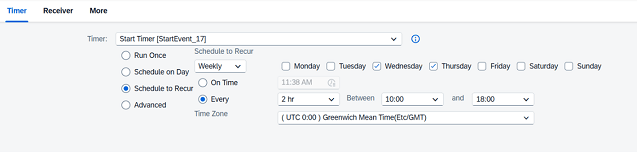

3. Schedule on Recur (Tekrarlayan Zamanlama)
Schedule on Recur Ne Zaman Kullanılır?
Entegrasyon senaryolarının belirli aralıklarla otomatik olarak tekrarlanması gereken durumlarda kullanılır. Dakika, saat veya gün bazlı tetiklemelerle sürekli çalışan sistemlerde idealdir.
Schedule on Recur Özellikleri Nelerdir?
- Sürekli veri kontrolü, eşitleme, güncelleme gibi sık tekrar eden işlemler için uygundur.
- Zamanlama aralıkları ihtiyaca göre esnek bir şekilde ayarlanabilir (dakikadan güne kadar)
- Her gün saat 11.38’de,
- Yalnızca Çarşamba-Perşembe günleri saat 10.00 ile 18.00 arasında 2 saatte bir,
- Her ayın belli günlerinde otomatik olarak tetiklenebilir.

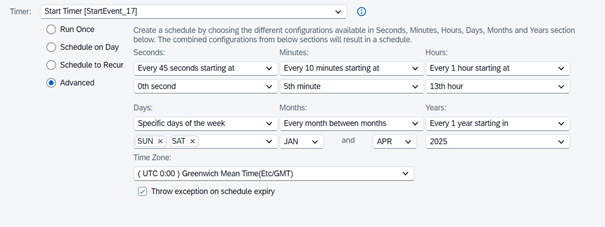

4. Advanced Scheduler (Gelişmiş Zamanlama)
Advanced Scheduler Ne Zaman Kullanılır?
Standart zamanlayıcı seçeneklerinin yeterli gelmediği, daha karmaşık ve özelleştirilmiş tetikleme ihtiyaçlarının olduğu entegrasyon senaryoları için tercih edilir.
Advanced Scheduler Özellikleri:
- Cron ifadesi benzeri zamanlama kuralları tanımlanabilir. Örneğin:
- 2025 yılından başlayarak 1 sene boyunca,
- Ocak ayından Nisan ayına kadar,
- Haftanın yalnızca Cumartesi ve Pazar günleri saat 13.00'dan 14.00’a kadar 5. dakikadan başlamak üzere her 10 dk 45 saniyede bir olmak üzere devam et gibi.
- Karmaşık iş akışlarına uyarlanabilir; özellikle kurumsal düzeyde zamanlama gereksinimlerine uygundur.
- Yüksek özelleştirme sayesinde çok daha kontrollü bir entegrasyon planlaması yapılabilir.
