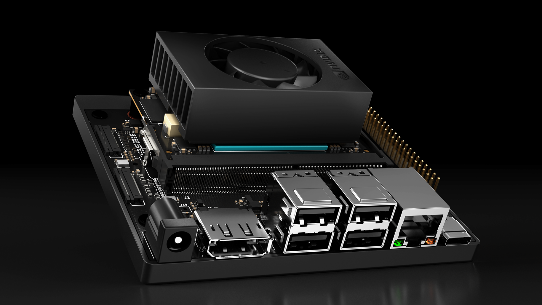

NVIDIA Jetson Orin Nano Geliştirici Kit Özellikleri​
, özel bir NVIDIA Orin Nano 8GB modüle, tüm NVIDIA Jetson Orin Nano ve NVIDIA Jetson Orin NX modüllerini referans taşıyıcı kartına, SD kart yuvasına, modüle monte edilmiş aktif soğutucuya, M.2 Key E tabanlı wifi modülüne sahiptir. Önyüklenebilir micro SD kart dışında yüksek hızlı depolama kullanabilmeniz için 2 adet M.2 key M NVME konnektörü bulunmaktadır.
