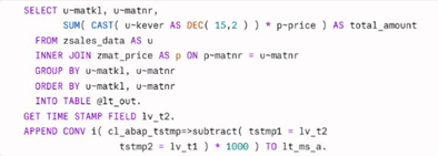

Open SQL (yeni sürümlerde kısaca ABAP SQL olarak geçiyor), ABAP diline gömülü SQL dilidir. ABAP programları onlarca yıldır veritabanı tablolarını bu yöntemle okuyor:
Open SQL’in en belirgin özelliği, veritabanından bağımsız çalışması ve ABAP ile derin entegrasyonudur. Aynı ifade, SAP’nin desteklediği her veritabanında değişiklik yapmadan çalışır. Bunu sağlayan ABAP çekirdeğidir: ifadeyi alttaki platformun kendi SQL diline çevirir. Bu sırada geliştiricinin hiç düşünmek zorunda kalmadığı işleri de arka planda halleder: client yönetimi (MANDT filtresini otomatik ekler), ABAP ve veritabanı tipleri arasındaki dönüşümler ve sonuçların internal table’lara verimli aktarımı.
Peki neden tercih ediliyor? Çünkü bir ABAP programından veriye ulaşmanın en kısa yolu bu. Ek bir nesne oluşturmanız, aktivasyon yapmanız ya da ayrı bir yaşam döngüsü yönetmeniz gerekmez. Sorgu, programın içinde yaşar. Modern Open SQL ayrıca epey güçlendi: güncel sürümlerde join’ler, toplama fonksiyonları, CASE ifadeleri, SELECT listesinde aritmetik işlemler, CTE’ler ve window fonksiyonları kullanılabiliyor. Bu da kapsamlı bir mantığı tek bir ifadeyle veritabanına taşıyabileceğiniz anlamına geliyor.
Sınırı da bir o kadar net: Open SQL ifadesi yeniden kullanılamaz. Mantık tek bir programın içine hapsolur. Beş farklı rapor aynı join ve toplama mantığına ihtiyaç duyuyorsa, bu mantık beş kez yazılır. Bir sonraki yöntemin çözdüğü sorun da tam olarak bu.

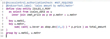

Core Data Services (CDS) view’lar, Eclipse’te (ABAP Development Tools) DDL kaynağı olarak tanımlanan veri modelleridir. Bir CDS view, belirli bir veri mantığını (join’ler, hesaplanan alanlar, toplamalar, association’lar) ABAP sözlüğünde adı olan, yeniden kullanılabilir ve taşınabilir bir nesne olarak tutar:

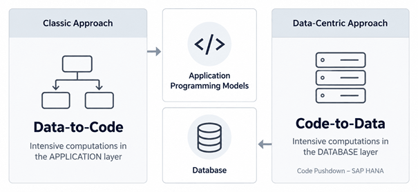

Artık her ABAP programı bu view’u tek satırlık bir SELECT ile kullanabilir ve her kullanıcı aynı, merkezi olarak yönetilen mantığa erişir. View ABAP katmanında tanımlansa da veritabanında çalışır. CDS, SAP’nin code pushdown (“kodu veriye taşı”) yaklaşımının ana aracıdır.
Kısacası Open SQL ile CDS arasındaki fark, sorgunun nerede çalıştığı değil (ikisi de HANA’ya taşınır), mantığın nerede yaşadığıdır: tek bir programın içinde mi, yoksa paylaşılan ve anlam açısından zengin bir sözlük nesnesi olarak mı?

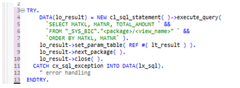

Calculation View’lar ise madalyonun öbür yüzünden gelir. Bunlar ABAP katmanında değil, HANA Modeler’da (HANA Studio ya da yeni kurulumlarda Web IDE / Business Application Studio) oluşturulan yerel HANA nesneleridir. Geliştirici kod yazmak yerine grafiksel bir veri akışı kurar: seçim ve filtreleme için projection düğümleri, join düğümleri, union düğümleri, aggregation düğümleri, boyutsal modeller için star join’ler ve satır bazlı ifadeler için hesaplanan kolonlar. Akış, hangi alanların attribute, hangilerinin measure olduğunu belirleyen bir semantics düğümüyle tamamlanır.
Ancak ABAP açısından bakıldığında Calculation View aileden biri değil, bir misafirdir. HANA repository’nin kendi yaşam döngüsünü ve yetkilendirme konseptini (analytic privileges) izler. ABAP’tan kullanmak için bir köprü gerekir. Bugün bu köprü genellikle ADBC (_SYS_BIC çalışma zamanı nesnesine karşı native SQL) ya da bir CDS table function içine sarılmış AMDP table function oluyor. Eski Dictionary External View yöntemi artık geçersiz (obsolete/deprecated) ilan edildi. Bazı senaryolarda teknik olarak hâlâ oluşturulabilse de kullanılması önerilmiyor. Native SQL kullanmak ayrıca otomatik client yönetimi gibi Open SQL kolaylıklarının artık otomatik olarak uygulanmadığı anlamına geliyor.

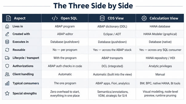

Dürüst cevap şu: Bu üç yöntem birbirine rakip değil, farklı ortamlar için tasarlanmış araçlar. Kısa bir karar rehberi:
Mantık tek bir programa aitse ve yeniden kullanım gündemde değilse Open SQL kullanın. En basit ve en doğrudan seçenek budur. Modern sözdizimiyle de diğerleri kadar veritabanına iş taşıyabilir.
Kullanıcı ABAP dünyasıysa ve mantık bir model olmayı hak ediyorsa CDS kullanın: programlar arasında paylaşılan, Fiori ya da analitik için annotation’larla zenginleştirilmiş, DCL ile güvence altına alınmış ve kodun geri kalanıyla birlikte taşınan bir model. S/4HANA’da stratejik varsayılan seçenek budur.
Doğrudan HANA üzerinde çalışıyorsanız (BW/BPC senaryoları, şemalar arası modeller, veritabanı seviyesinde dönüşümler) ya da grafiksel, düğüm düğüm ilerleyen geliştirme tarzı probleme gerçekten uyuyorsa Calculation View kullanın.

ABAP Open SQL: Klasik ve Güvenilir Yöntem
CDS View: ABAP Katmanında Yeniden Kullanılabilir Veri Modelleri

Calculation View: HANA Veritabanında Yerel Modelleme

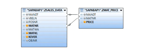

- Görsel geliştirme ve hata ayıklama. Akıştaki her düğümün verisini ayrı ayrı önizleyebilirsiniz. Böylece karmaşık dönüşümleri adım adım inceleyebilirsiniz. Bu, SQL yazmaktan gerçekten farklı bir geliştirme deneyimi.
- Çalışma zamanında akıllı budama. Calculation View’lar sorgu anında gereksiz kısımları eler: kullanıcının istemediği kolonlar ve filtrenin dışarıda bıraktığı union dalları hiç çalıştırılmaz. Böylece tek bir kapsamlı view, farklı yapıdaki pek çok sorguya verimli şekilde hizmet verebilir.
- Erişilebilirlik ve doğrudan BI bağlantısı. Modelleme grafiksel olduğu için Calculation View oluşturmak, DDL yazmaya kıyasla çok daha az SQL bilgisi gerektirir. Kodun yerini düğümler ve bağlantılar alır, bu da BI odaklı modelleyiciler için giriş eşiğini düşürür. View sıradan bir veritabanı nesnesi olduğu için Power BI, Tableau, SAP BusinessObjects ya da SAP Analytics Cloud gibi raporlama araçları, araya bir ABAP sistemi girmeden HANA client’ın ODBC/JDBC sürücüleri üzerinden doğrudan bağlanabilir.
Peki Hangisini Kullanmalısınız?
