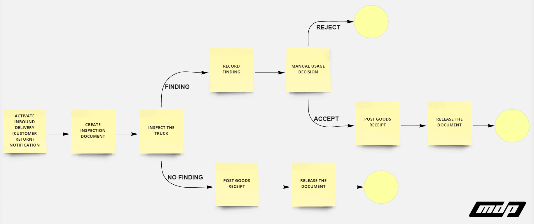

IOT 3: Kalite Muayenesi – İade Teslimatı (Q-Inspection Returns Delivery)
Müşteri iadelerinin muayenesini ele almak için kullanılır. Muayene miktarının temelini teslimat miktarı oluşturur. Sistem, ilk mal kabulü kaydedildiğinde muayene belgesini serbest bırakır ve gerektiğinde harici bir sisteme iletir.
SAP QM ve EWM Entegrasyonu
