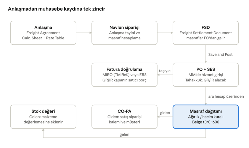

Ayrıntılara girmeden önce zincirin tamamına bakalım. Her halka bir sonrakini besler; bir halkadaki eksik ayar, zincirin sonunda yanlış bir muhasebe kaydı olarak geri döner.
Masraf, anlaşmadaki kurallarla navlun siparişinde hesaplanır, FSD ile MM’e aktarılır ve tahakkuk olarak FI’ya düşer. Masraf dağıtımı açıksa tutar giden taşımalarda CO-PA’ya, gelen taşımalarda stok değerine taşınır.

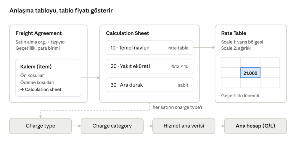

SAP TM’de navlun masrafı tek bir fiyat listesinden değil, iç içe geçmiş üç ana nesneden hesaplanır. Bunları bir sözleşmenin katmanları gibi düşünebilirsiniz: kiminle anlaştınız, hangi kalemleri ödeyeceksiniz ve ne kadar ödeyeceksiniz.
Freight Agreement → Calculation Sheet → Rate Table ve muhasebeye köprü
Anlaşma kalemi bir calculation sheet’i, calculation sheet’in satırları da rate table’ları gösterir. Her satırın charge type’ı ise masrafın hangi ana hesaba gideceğini belirleyen zinciri başlatır.

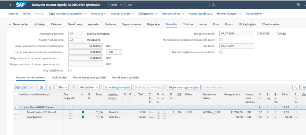

Planlamacı navlun siparişini (Freight Order) oluşturup taşıyıcıyı atadığında masraf hesaplama tetiklenir. Arka planda dört adım çalışır:
Navlun siparişi: Charges sekmesi; agreement, calculation sheet ve charge type satırları
Charges sekmesi mutabakatın kalbidir. Burada her masraf satırının hangi anlaşmadan, hangi calculation sheet’ten ve hangi rate table hücresinden geldiğini görebilirsiniz. Taşıyıcı bir kalemi itiraz konusu yaptığında tartışma “bizim Excel’e göre” diye değil, “anlaşmanın şu satırına göre” diye yapılır.

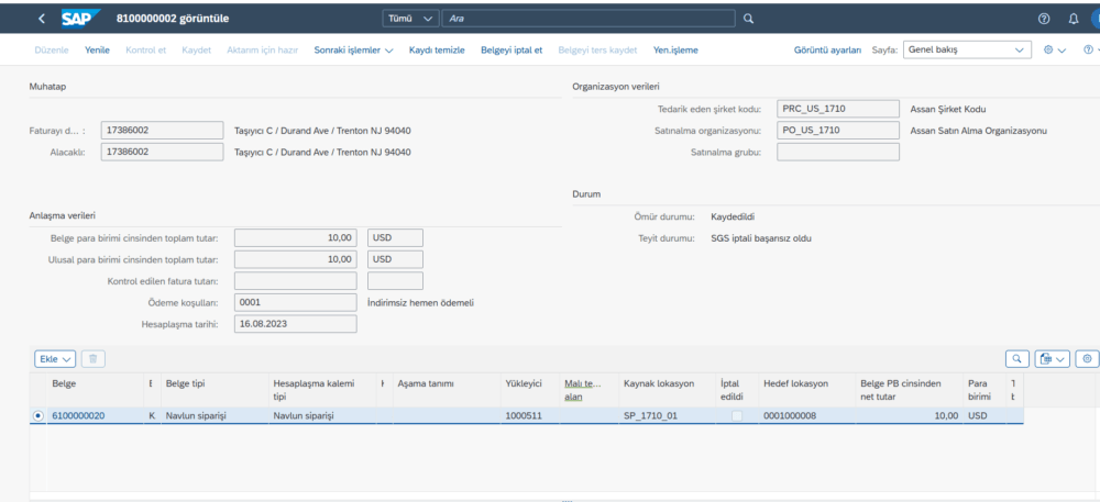

Taşıma tamamlandığında masrafın muhasebeleşmesi için Freight Settlement Document (FSD) yaratılır. FSD; lojistik verileri, masrafları ve ticari bilgileri bir arada taşıyan belgedir.
FSD genel bakış: taşıyıcı, satın alma organizasyonu ve yaşam döngüsü statüsü

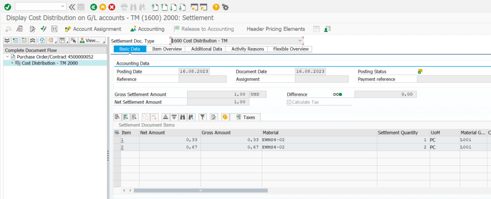

Dağıtımın muhasebe karşılığı iki adımda oluşur. Tahakkuk önce bir navlun ara hesabına yazılır (OBYC’de GBB işlemi ile belirlenir). Ardından LO Settlement Management’ın yarattığı masraf dağıtım belgesi (belge türü 1600) tutarı nihai hedefine taşır:
Bu akışın iki önemli sonucu vardır:
WLFLTM2: masraf dağıtım belgesi; dağıtılan tutarlar ve hedef nesneler

Anlaşmadan muhasebe kaydına süreç akışı
Üç yapı taşı: Agreement, Calculation Sheet ve Rate Table

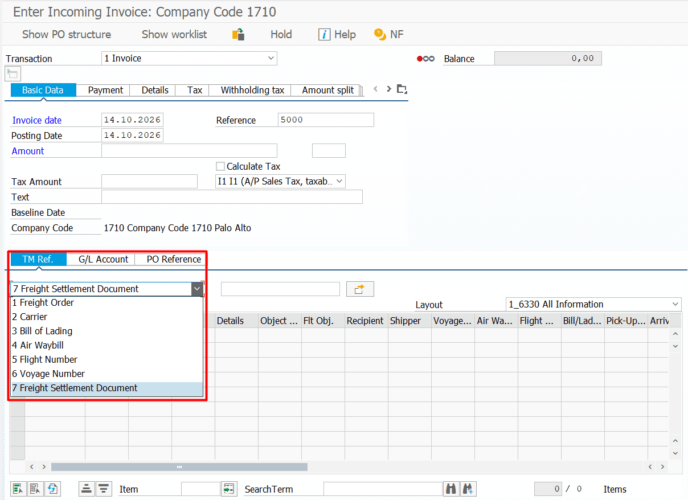

Fatura doğrulama: üç yol
| Yöntem | Nasıl çalışır? | Ne zaman uygun? |
| Manuel fatura doğrulama (MIRO) | Kullanıcıya TM_INVOICE_CLERK parametresi verildiğinde MIRO'da TM Ref. sekmesi açılır; FO numarası ya da taşıyıcıyla fatura, sistemdeki masraflarla karşılaştırılır | Taşıyıcı fatura kesiyor, kontrol ekibi var |
| Self-billing / ERS | Taşıyıcı fatura göndermez; ödeme FO verisine göre otomatik oluşur, farklar sonradan borç/alacak olarak işlenir | Güvenilir, yüksek hacimli taşıyıcılar |
| Kredi notu | Faturalı FO'dan masraf kaldırılamaz; düzeltme FSD'ye dayalı kredi notuyla yapılır | Fatura sonrası düzeltmeler |
MIRO: TM Ref. sekmesi ile navlun siparişi referanslı fatura girişi
