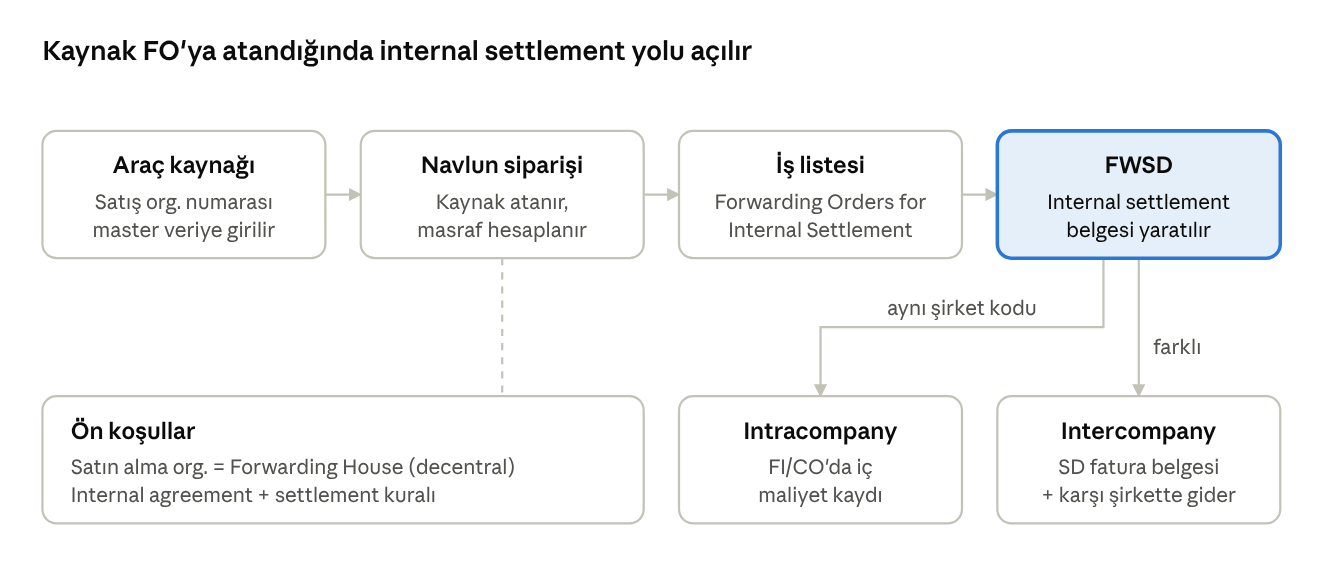

Figür: OTR/DTR Internal Settlement Akışı
Araç kaynağındaki satış organizasyonu, FWSD’nin kime kesileceğini belirler; şirket kodu ilişkisi ise kaydın FI/CO’da mı yoksa SD faturası olarak mı oluşacağını.

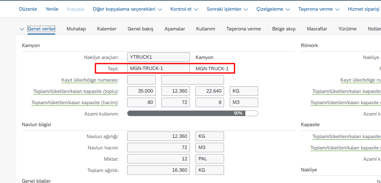

1. Aracı navlun siparişine atın. Planlama ekranında veya FO detayında, satış organizasyonu tanımlı araç kaynağını FO’ya atayın ve masrafları hesaplatın. Charges sekmesinde hem harici navlun masrafını hem de internal charge satırlarını görmelisiniz.

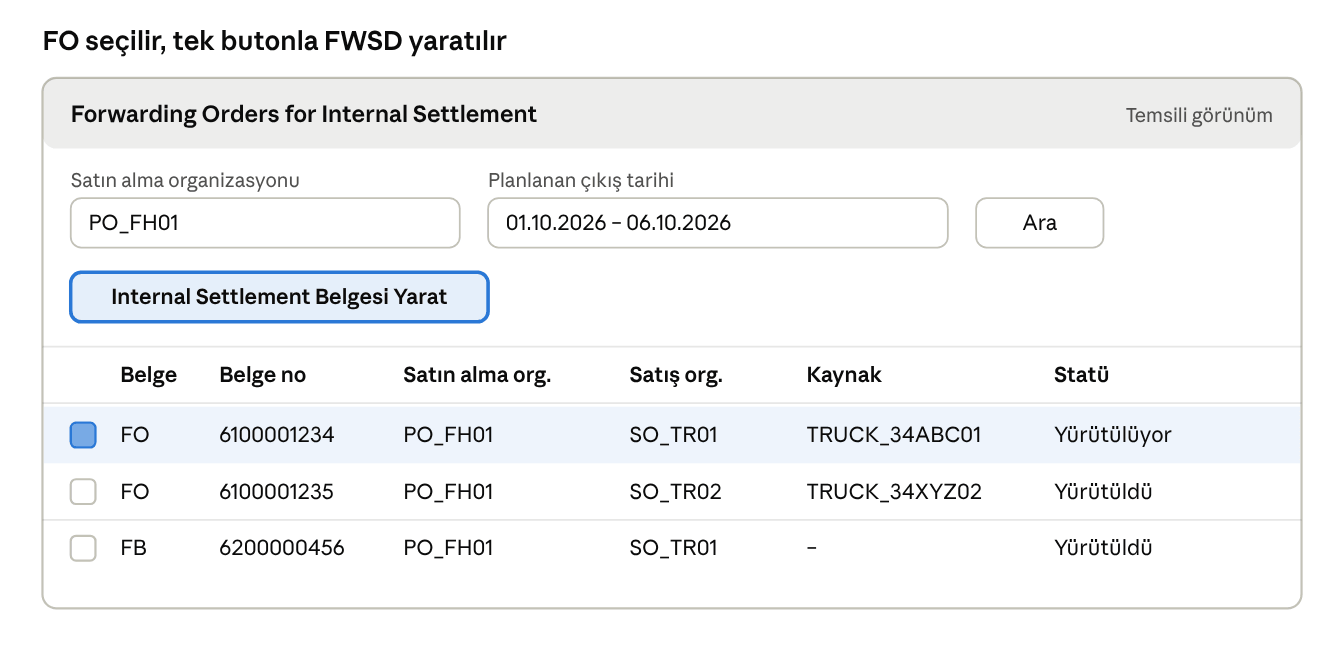

3. Worklist’i açın. Forwarding Settlement menüsünden Forwarding Orders for Internal Settlement / Dahili Hesaplaşmaya İlişkin Nakliye Siparişleri uygulamasına girin. Sorgu kriterlerinde satın alma organizasyonunu ve tarih aralığını verin.
4. FO/FB’yi seçip belgeyi yaratın. Listeden ilgili FO veya FB satırını seçin ve internal settlement belgesi yaratma butonuna basın. Sistem satış ve satın alma organizasyonlarını kontrol eder, uygun settlement tipini kendisi belirler.
Temsili ekranda seçilen satır, satış organizasyonu tanımlı araç kaynağı atanmış bir FO’dur; organizasyon ve kaynak değerleri örnektir.
